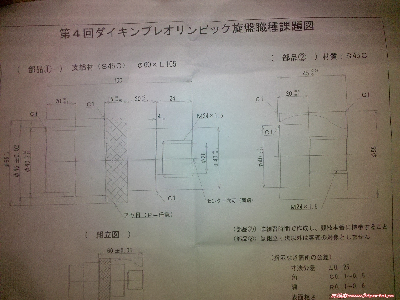

C360_2011-08-24 22-35-23.jpg   请教各位高人,图纸上的两样工件的加工方法是什么?并且最能保证时间短,精度高的!
' f5 K- N& p+ k+ q5 H不知那位高人可否详细的分别告诉我两工件的加工顺序,方法(诀窍),及注意事项等。我的邮箱5168902@qq.com      先在这谢谢各位了
发表于 2011-8-25 04:33:27 | 显示全部楼层 来自: 美国
自动车床可以全部加工完毕。
/ O4 C0 E5 c! a" Z3 s7 v: u需要注意的是,似乎各连接面均没有过渡要求,如果全部选用淸角的话,对强度不利。建议增加R0.5作为过渡。' F% H5 [+ r3 f$ J
另外,螺纹与端面的垂直度没有要求,需要注意保证相当的垂直度以免装配出现歪斜,因为两轴40尺寸配合长度方向上最小间隙可能仅为0.05,也就是说在20 的长度上垂直度偏差不可以大于0.025。

技工等级考试的题目吧,这个还是自己研究一下比较好。
发表于 2011-8-29 21:31:57 | 显示全部楼层 来自: 中国江苏无锡
一点难度也没有,常规精度
