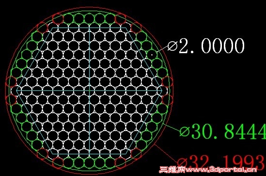

我现在有200根直径为2的电线,如果把这200根搞成一束,直径有多粗。用CAD怎么算

楼主的意思是:一个大圆里放着200个直径为2的圆,请问这个大圆的最小直径为多少?

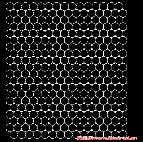

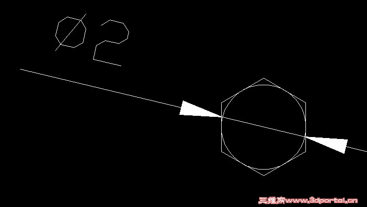

( E! P  K% M5 r- X1、楼主可以用CAD花一个直径为2的圆1,然后做外切正六边形。1 l  B, p+ K" N7 p5 w
2 F5 W$ I) l+ f2 c, g4 S9 ^ 1.jpg * {+ s1 l9 u8 B, Z% {) `* a0 m/ B* }
2、查看1中所作正六边形面积,为3.4641。所以200个圆组成圆束的面积为3.4641x200=692.82
' _9 G: m. K- ?# f3、阵列圆及正六边形,) G% w7 g' \$ R' k/ d& Z( w4 [- }# i
. Q# M, ?$ C7 B& S6 |& ]) n

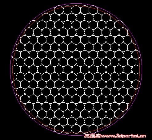

, r1 R4 Z8 }( K' m: m4、以任意圆心为圆心,做面积为692.82的圆2。此圆为圆束外圆的极限直径圆,当做出圆2后,通过圆2的所有正六边形及圆都为200个圆范围内的,所以再做圆2与圆1相交的外切圆3$ _. N1 n, h- C0 z2 Z; s
圆3就是楼主想要得到的200个直径为2组成一起的直径圆。
4 C# B( z; @# W8 r) V0 `% o2 W+ J& u& k7 U* ^! N: \7 v# W* |
3.jpg 6 h6 J# G, q3 p
发表于 2011-8-24 10:01:52 | 显示全部楼层 来自: 中国北京
忘了说一句,做出来的有两个答案,第一个答案是布圆199个,直径为30.79;第二个就是要满足楼主所说的200根电线,那么实际所画出来的圆是209个,直径为32.19.这两个不知道哪个满足楼主的要求。

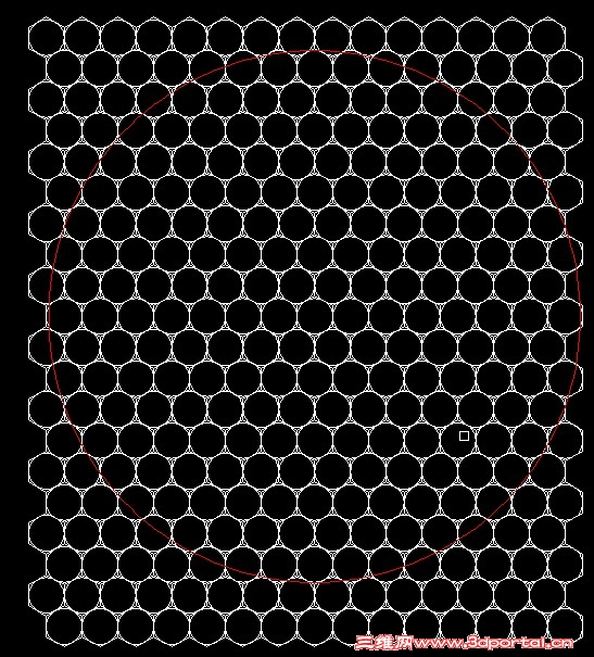

发表于 2011-10-21 15:11:19 | 显示全部楼层 来自: 中国广东中山
199个就刚刚好,再大是211个
