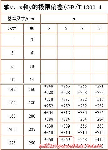

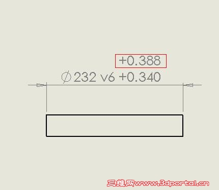

今天画图,突然发现公差套合不准确,幸亏对照手册,有图为证!2 M( ~% \7 Q( @" G2 ]8 |( P# g! C- D

我试了一下,我的对,这是怎么回事呢, N- l- }9 o7 d, o
我的是SW2011SP4.0,你用的是什么呢.

SW2010SP5.0
发表于 2011-8-23 09:44:19 | 显示全部楼层 来自: 中国浙江杭州
是不是手册的版本和软件的不一致啊,国家标准现在更改的还是蛮快!

我的也是对的哦

对的,贴个版本吧 方便更换版本,以免出错!我使用SW2010 SP5出错了

v5、v6、v7都是错的
. K( z7 ^8 G. n: T$ x5 P7 L. q我的也是2010sp5

图一中为何v6上限大于v7……

图一中为何v6上限大于v7……
$ L9 x& G, O' g: }( D# `leftwall 发表于 2011-8-23 14:50 http://www.3dportal.cn/discuz/images/common/back.gif
+ y; h4 o. d. X$ R. F1 j. M! ^你看得真仔细,应该是+0.386
