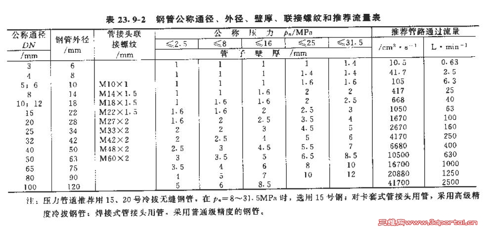

有一试验台,管子内径为13mm,现在试验一种新产品,流量大概为90L/min左右
" l- j/ x" ]7 _& ]# }+ o9 x4 ]! W# V0 c& o% C& x" F( w
试问一下,这样的内径可不可以,流速大概为多少,有哪些影响,

发表于 2011-8-23 14:54:22 | 显示全部楼层 来自: 中国四川成都
管子内径偏小,应选用20通径的。

发表于 2011-8-23 15:48:04 | 显示全部楼层 来自: 中国江苏南通
90L了,DN13明显偏小了。流速会很快,压力损失会较大,发热会很高的  x( f; w$ J% o' ^' V3 S6 G
% m* g6 ]' ^# d9 |! \建议DN25通径

发表于 2011-8-23 22:58:41 | 显示全部楼层 来自: 中国四川成都
要只是试验几台的动作、耐压问题不大,但工作速度的测试肯定是不行的。
