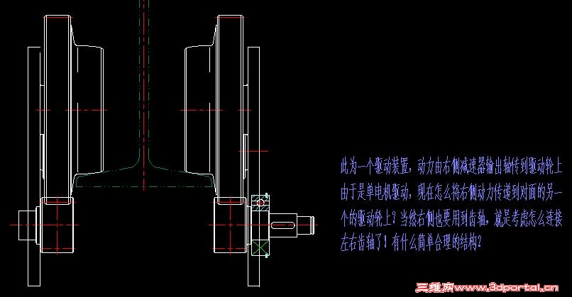

见图!希望能得到网友的帮助,谢谢!

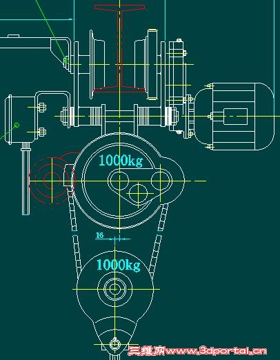

按你提供的结构,在工字钢下面,右侧的齿轮轴加长,直接通向左侧的齿轮就可以了。一般电葫芦的跑车传动只传动给一个轮,其余三轮都是从动轮,沿轨道行走没有问题。

一般没有单轮驱动的!至少要两个轮!上图好像也是两轮驱动,只是在一边!
