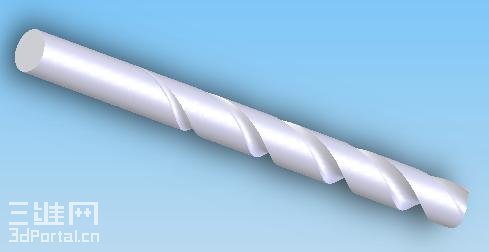

请问有人能帮我画一支锥柄立铣刀吗?最好说明一下螺旋槽怎么画的,先谢谢了

用扭转变型特征也可以做出来。
发表于 2006-4-23 08:37:42 | 显示全部楼层 来自: 中国河北石家庄
画截面、螺旋线 扫描

画根麻花钻给你!哈哈......
发表于 2006-4-29 22:04:21 | 显示全部楼层 来自: 中国吉林长春
呵呵!我没见过你说的那个铣刀!不能怪我!我们还没生产实习哪~!我们要大三下学期才能去!~但根据以上说发我给你做了视频!你可以看看由于很长时间没用sw了!画的不好但是方法应该是对的!+ B4 X( }. s8 H" A, N0 n4 F/ Q3 a7 [

6楼的麻花钻画的不对,排削槽不是变化的该是前后一致的,否则排削困难。再一个前面不是锥形的,应该是双刃的。哈哈!

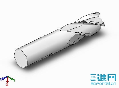

本帖最后由 danilso 于 2010-4-21 13:08 编辑 3 }& c3 J% s" `' Z+ M: J1 y) F
- P" H& R1 v) h7 y  p, B發個一般铣刀給你參考: z/ d  H+ F. n$ N4 \& w- d0 l9 V) c
con1.jpg ! [* l/ O8 L$ L$ N  Y; A
铣刀.part1.rar (1.86 MB, 下载次数: 320)

好象没有锥柄的吧
发表于 2011-4-25 11:42:07 | 显示全部楼层 来自: 中国辽宁沈阳
看了下 怎么分辨率好低啊 本人还不会改
发表于 2011-4-25 16:13:40 | 显示全部楼层 来自: 中国湖北武汉
上一个3D的PDF图,压缩包里用2010的SW打开
直柄铣刀.PDF
268.83 KB, 下载次数: 36
