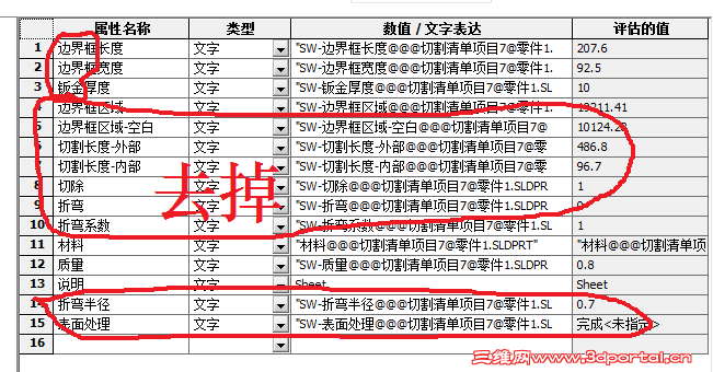

钣金件切割清单在那里才能修改属性名称,让他生成切割清单时名称不是默认的,例如边界框长度显示长度,边界框宽度显示宽度。再把一些不用的属性不显示出来。0 k8 f( J/ j: n" i8 C# i

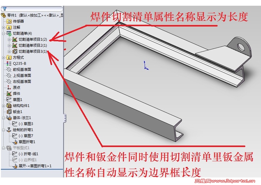

焊件切割清单我用的是长度或者是宽度属性名称,在一个焊件零件里面添加钣金-板材时,生成的是边界框宽度,工程图里调出焊接清单时,只能显示宽度或者是边界框宽度的实际数值。要不就要把焊件轮廓属性更改为边界框宽度,才能在工程图里调出焊接清单时全部显示数据。要是能更改就可以焊件,钣金件生成工程图调出焊接清单时全部显示数据。

楼主可用 配置特定 来自定义
5 B& x- v1 A+ \& W. W$ t3 }新建一个  配置特定 模板。加上需要的属性1 k! j) y3 L% Y8 o" O" A
在出工程图就不会显示出来。  且文件名,是显示自己的定义的名称而不是保存的文件名
