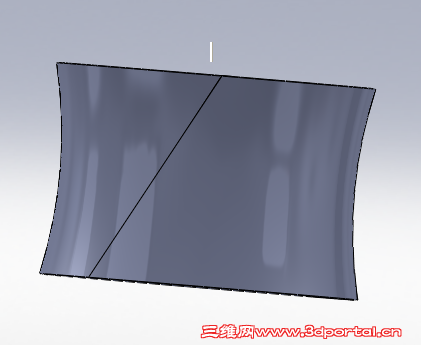

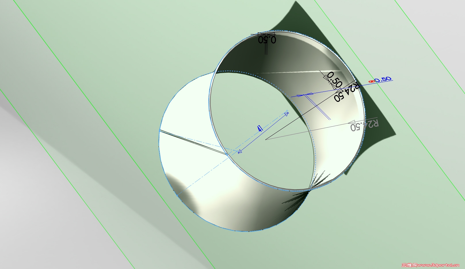

今天手背,怎么画都出问题,高手给指点一下啊,
8 |2 x. C7 [3 q- |8 c3 @$ O一个外径49的圆,板厚0.5,高度41,斜接的缝还应该搭接0.5的

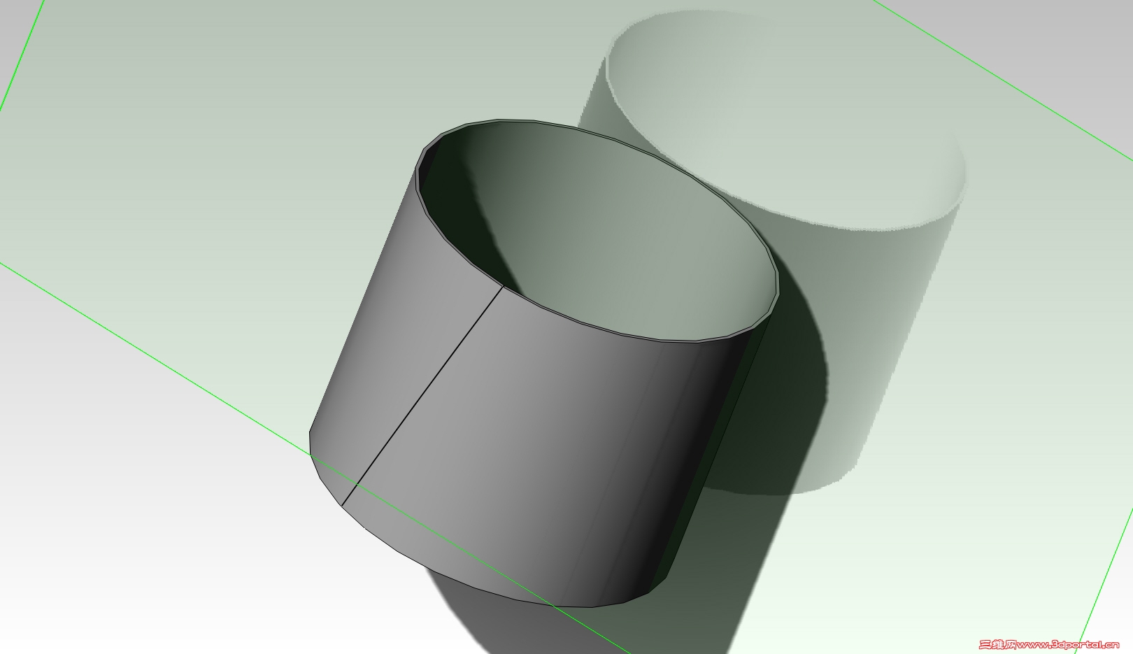

发表于 2011-8-19 17:48:30 | 显示全部楼层 来自: 中国四川成都
随便画了下,没按你的尺寸,是你的那个意思
3 ?  M0 m! c% e2 ]: X 1.JPG

 楼主| 发表于 2011-8-22 09:57:52 | 显示全部楼层 来自: 中国四川成都
[local]1[/local] 2# mzt1984627
% i- h# T2 a! w为什么我画的是这样的呢

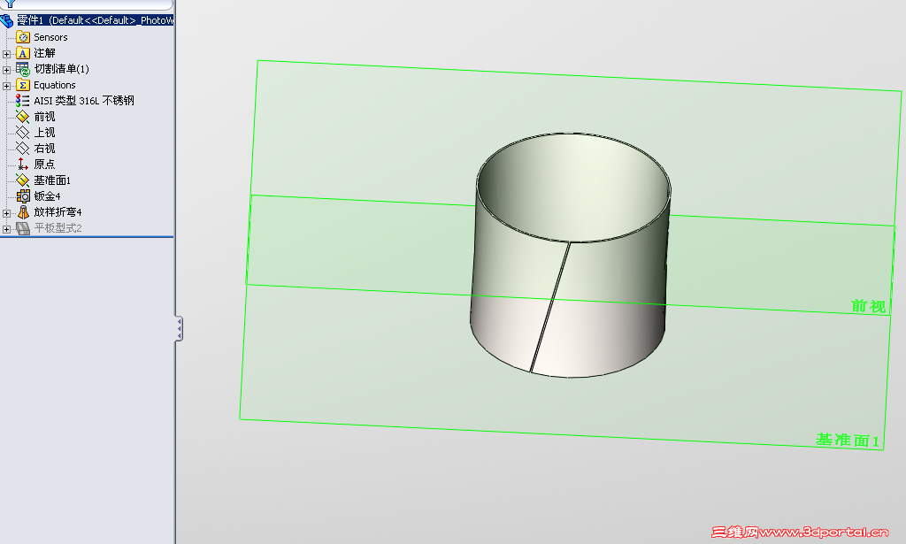

发表于 2011-8-22 12:51:33 | 显示全部楼层 来自: 中国湖北武汉
回楼上的,因为开口的位置你用的是螺旋线!

发表于 2011-8-22 13:02:29 | 显示全部楼层 来自: 中国湖北武汉
楼主可以做个试验,你将螺旋线的高度加大以后就可以看得出来了!

发表于 2011-8-23 10:31:15 | 显示全部楼层 来自: 中国湖北武汉
放样折弯不需要引导线,楼主发的图上就已做了开口,你看一下就知道了!

0 E0 n( J% \+ p4 Z4 n9 L6 H: m! o
11# xuxinzhi2006 放样折弯不需要引导线,楼主发的图上就已做了开口,你看一下就知道了!0 R9 T0 y! C3 c4 Y
但是我直接放样就是图上的样子,不是圆筒的样子啊,开口我做了0.5的
发表于 2011-8-23 12:59:38 | 显示全部楼层 来自: 中国湖北武汉
先前我就讲了,楼主用的是螺旋线做的开口,你只要将螺旋线的高度加高几乎呈直线了这样你再看看如何?
 楼主| 发表于 2011-8-23 13:05:32 | 显示全部楼层 来自: 中国四川成都
本帖最后由 wadukun 于 2011-8-23 13:06 编辑 & G! J; z% e5 L% r# S& b$ u
, H: {5 }- \$ k

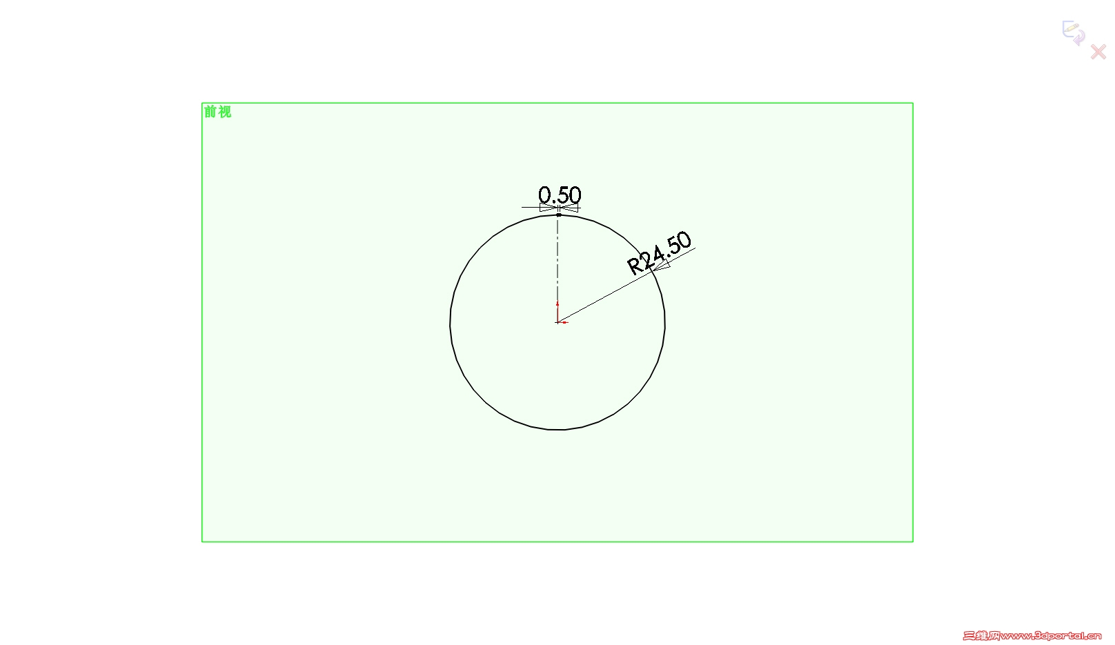

14# xuxinzhi2006 + A" I) g! f1 H$ K/ h  V% F& w1 h
这是我放样的草图,是圆弧,不是螺旋线,你画一个把SW文件发上来不就可以啦

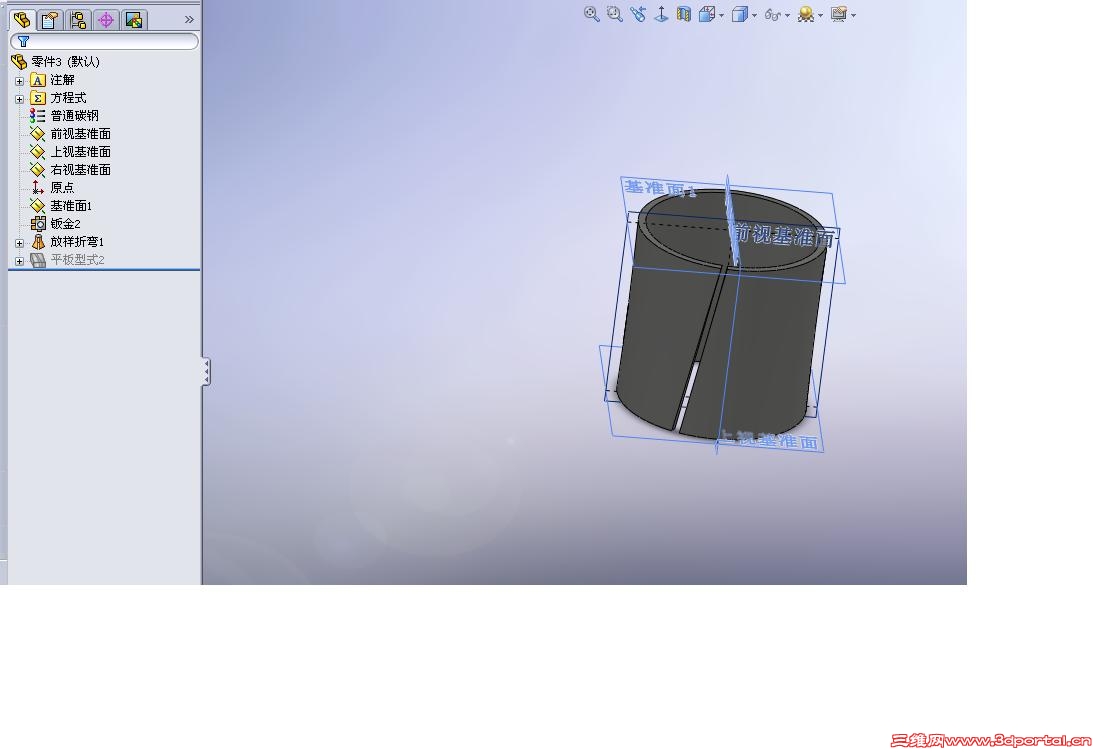

wadukun 发表于 2011-8-23 12:28 http://www.3dportal.cn/discuz/images/common/back.gif[/quote发源文件,只是将螺旋线的高度加高就可以了!再发一个插图! 零件1.rar (171.13 KB, 下载次数: 20)
 楼主| 发表于 2011-8-23 17:05:26 | 显示全部楼层 来自: 中国四川成都
16# xuxinzhi2006
, M7 c  c) f! A这样只是接近,因为我的螺旋线有要求,两个缺口有一定的距离

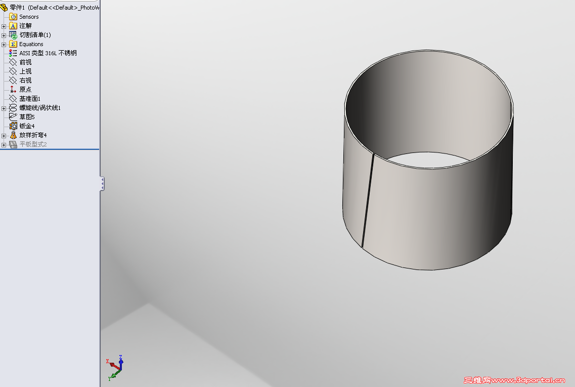

发表于 2011-8-26 09:36:04 | 显示全部楼层 来自: 中国湖北武汉
楼主可以讲一下要求的距离是多少,看你图上两个缺口的距离角度好象是90°。如果是的话我再做一个图好吗?

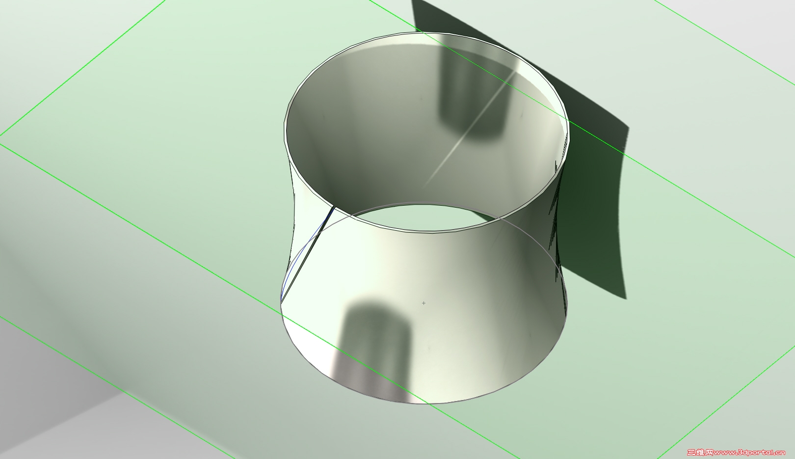

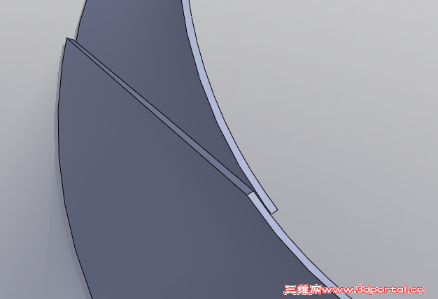

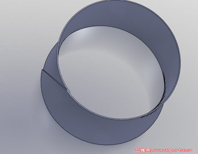

发表于 2011-8-26 12:23:53 | 显示全部楼层 来自: 中国安徽铜陵
搭接是搭上了,可是怎么变成这个形状了2 u, f) O# y3 _( q8 Q4 \
1.png 8 [3 L+ a  U5 u* B( z7 F9 M- v9 N
2.png 4 S4 Z& i0 p; |& W* J. ]
 楼主| 发表于 2011-8-26 13:04:36 | 显示全部楼层 来自: 中国四川成都
21# xuxinzhi2006
- l4 {3 ^; V% K: K- y; R两点间距离28左右,或20°
发表于 2011-8-26 15:18:36 | 显示全部楼层 来自: 中国湖北武汉

wadukun 发表于 2011-8-26 13:04 http://www.3dportal.cn/discuz/images/common/back.gif
基本按你的要求抓了一个图,做了一个源文件。你看看如何?要不然得用其他的方法做了!
发表于 2011-8-26 15:20:45 | 显示全部楼层 来自: 中国湖北武汉
' T6 P" }, Y& h- [; q' h4 S. exuxinzhi2006 发表于 2011-8-26 15:18 http://www.3dportal.cn/discuz/images/common/back.gif
不好意思!现在补上! 零件1.rar (158.76 KB, 下载次数: 14)
