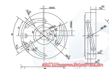

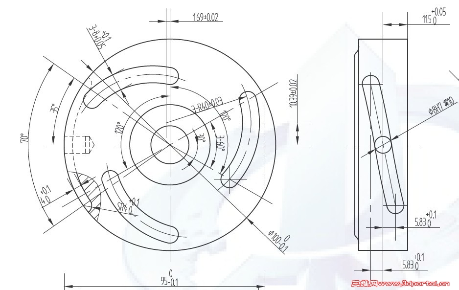

$ W5 B2 A7 ?& u) E; x* i在这个图纸上面,键槽怎么绘制,就是圆周上面那个带角度的,带R的键槽,还请各位高手指点指点!
 楼主| 发表于 2011-8-18 16:16:02 | 显示全部楼层 来自: 中国四川绵阳
上面那个太小了  换个大点的给大家研究研究

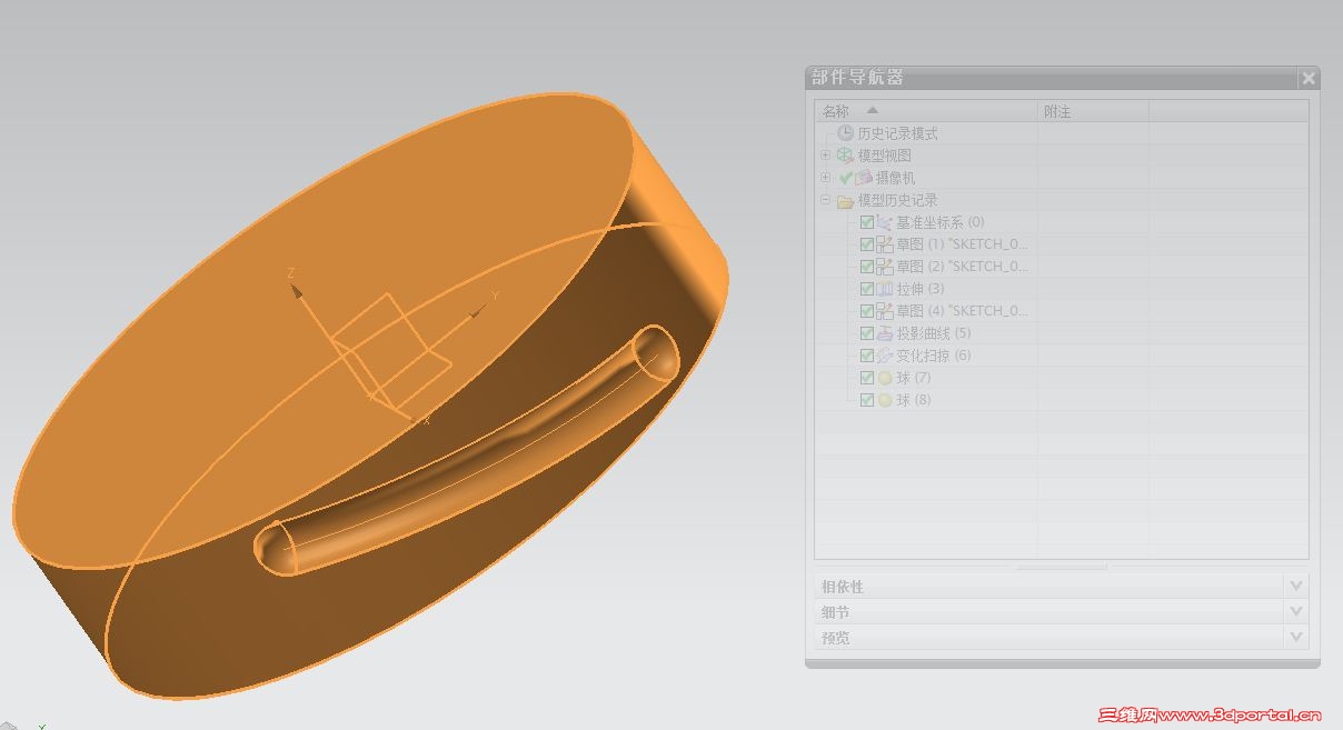

我的方法:1、绘大圆柱,2、选择平行主轴线且过轴线的面做绘图面,会草图直线(参数由平面图算出);3、按矢量投影此曲线至圆柱面;4、以此曲线为轨迹直径8圆做截面做变化扫掠,并球差;两端点做球并求差。
beyond2009 + 5 应助
发表于 2011-8-19 08:44:20 | 显示全部楼层 来自: 中国辽宁盘锦
与楼上类似,做次沟槽的平面,与圆周立面相交得引导线,然后在作出截面线,扫略
 楼主| 发表于 2011-8-19 08:51:24 | 显示全部楼层 来自: 中国四川绵阳
谢谢 我在试试,不行的话在问您
 楼主| 发表于 2011-8-19 15:05:37 | 显示全部楼层 来自: 中国四川绵阳
OK   谢谢  已经做出来了   刚开始用投影  不是很会  现在好了 谢谢2位的指点

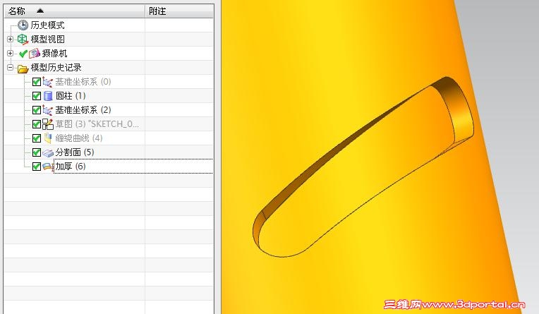

草图——缠绕曲线——分割面——加厚

7# beyond2009
1 ]5 D* M. ~3 Q, ?' h, m两端是球头,不是柱面
