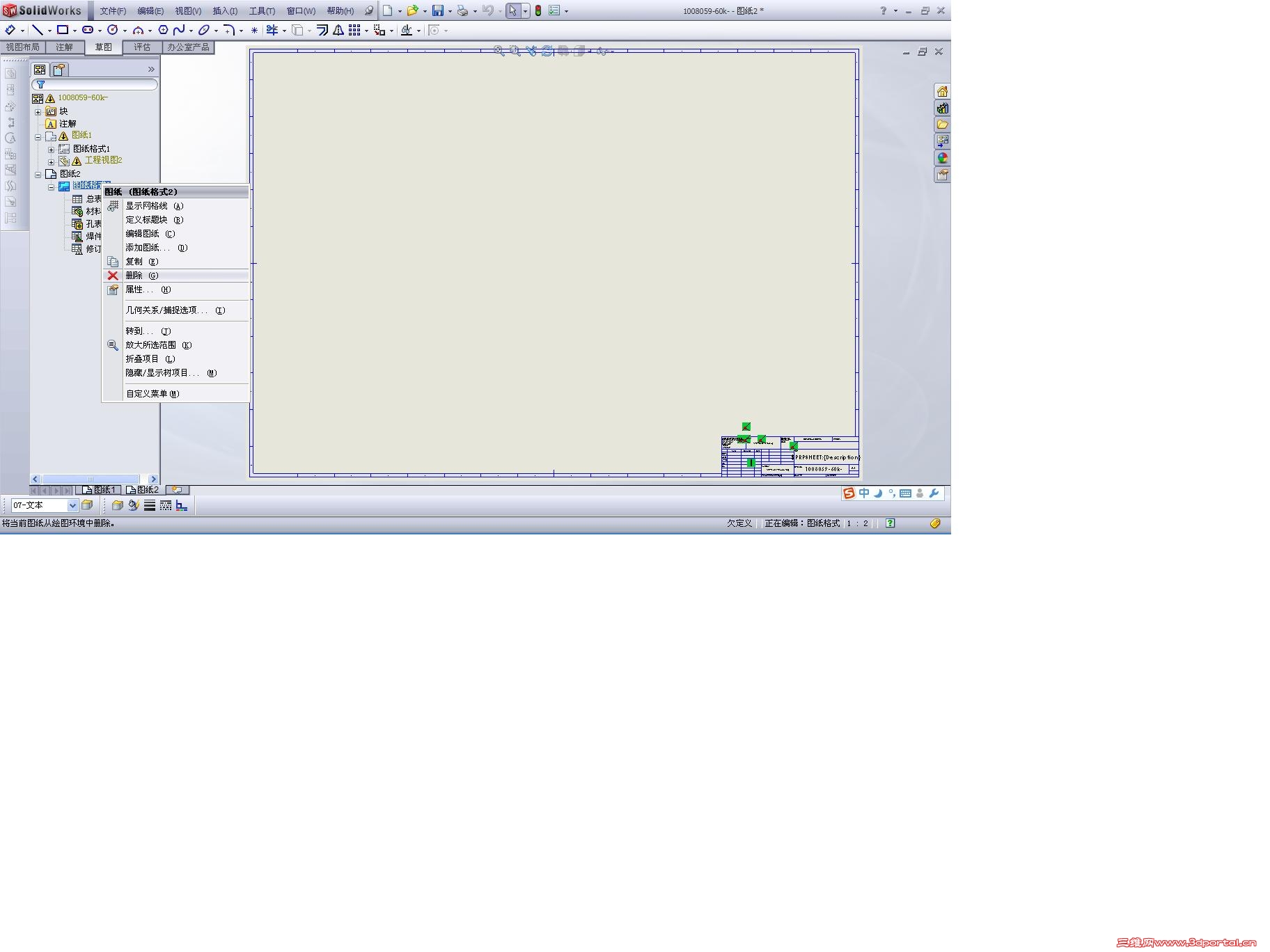

如题,我遇到的问题是:
: s& D! k% I( l( F原来我是用默认的模板做的工程图,现在我新作了模板,是公司要求的格式,我想把原来的模板换掉,我试了好多次都不行。: w2 T7 @' r/ y8 ~8 y
我试过的方法是:在选项里把旧模板的连接替换成新模板,然后删掉原来的,也不行

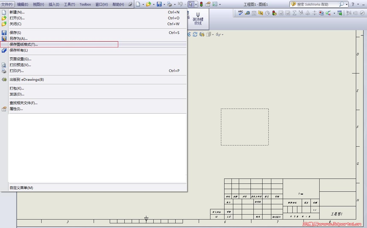

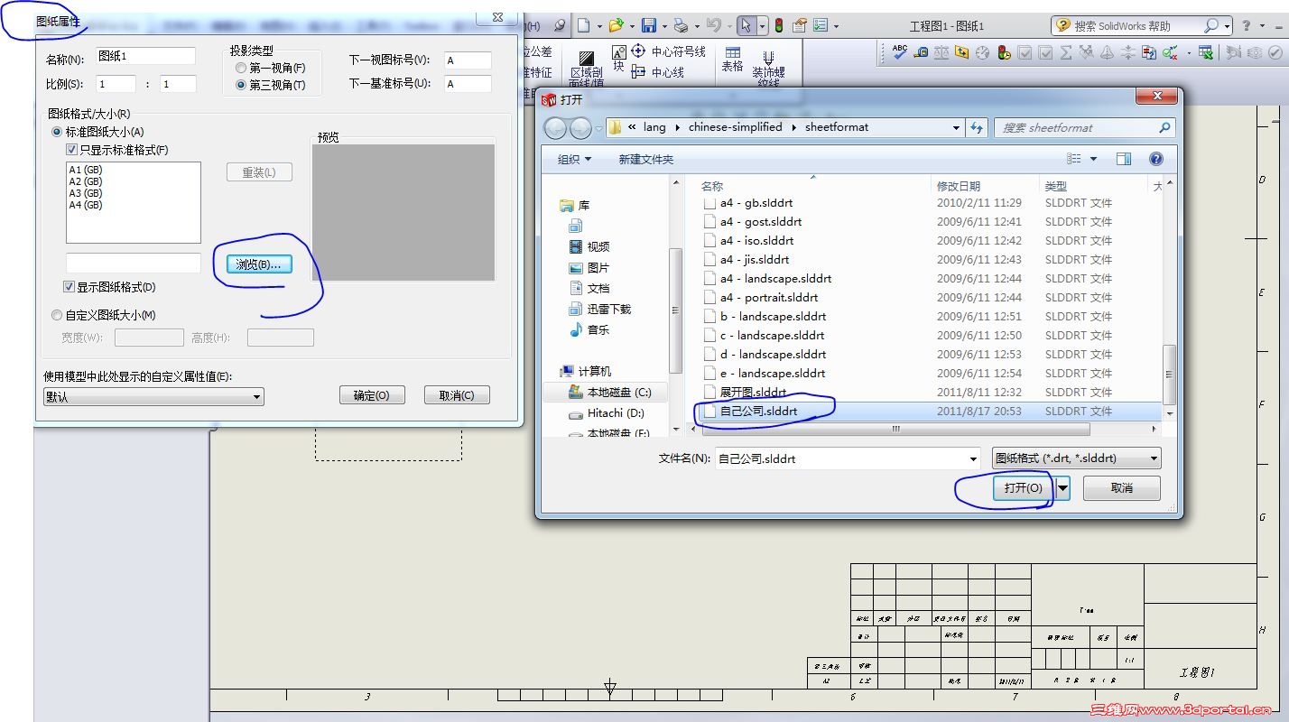

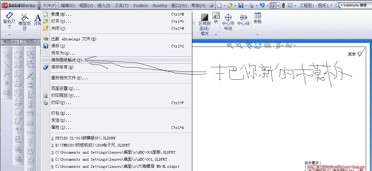

发表于 2011-8-17 19:37:55 | 显示全部楼层 来自: 中国浙江台州
以前弄过,打开图纸-编辑格式-保存{与旧版同名,替换}-退出格式编辑-保存为模板格式{dwg格式}。不行就看原来模板在哪个文件夹,把新的拖进去,下次就点它。

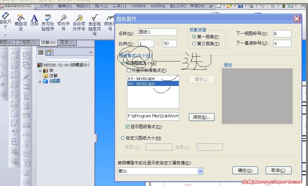

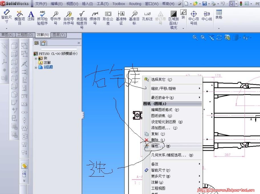

发表于 2011-8-18 23:04:28 | 显示全部楼层 来自: 中国广东广州
在工程图里右键-属性-图纸格式里浏览到新的模版,然后确定就可以了。。

可以的,做个图片给你,你看看

 楼主| 发表于 2011-8-25 14:57:31 | 显示全部楼层 来自: 中国山东烟台
按照hongwei-1987的方法,ok了,最主要是这样保存的是slddrt文件,和那些a2/a3等在一起的

发表于 2011-9-19 10:59:31 | 显示全部楼层 来自: 中国江苏苏州
如果想改的更好你可以用用这个
4 N* F" V& y' q+ E3 @7 H" |/ v QQ截图未命名.jpg
发表于 2011-9-19 14:08:19 | 显示全部楼层 来自: 中国福建厦门
以 下的都是答非所问还没明白楼主的意思,图纸是之前的模板做的,但现在要换图框,换了后还保持之前的属性连接和模板做的工程图是一样的,而下面的回答都 是换格式,换格式还要问吗,别人也没有这么笨啊
