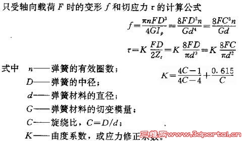

从下面截图中的公式可以看出,压簧计算中的曲度系数K与旋绕比C有关,与螺距并无直接关系。将压簧截去一节,有效圈数减少了,同样的作用力下变形就会减小,若要得到同样的变形量,弹簧受到的剪应力就会增大。

2# gaoyns
8 i0 W) h6 R0 c1 F: p- C晕,没说清楚。我想问的的弹性系数。就是F=KX的那个K。。。

' O4 f& @6 X. w5 F螺距的大小对弹簧的K没有什么影响。假如有一弹簧,把它截短了,K值没有变化;只是在相同的力作用下总的变形量少了。在没有深的导向孔或芯柱的情况下没磨端面的弹簧容易歪,即失稳。
