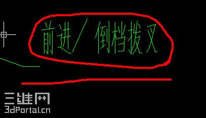

下面怎么没有线了    以前标注的时候还有的   怎么解决呀

不要着急,打印时就有了!
原因是:
- B- V7 T/ a5 C, U引出说明或表注为块中有块,整体为块;数字或文字为块中块.9 w9 g+ Y. W! e8 _- r
数字或文字自动为块消隐状态,掩盖了线.所以直观看不出来,
4 [) r3 L7 z: c: H3 P* V但是,不影响打印.打印时就有了.

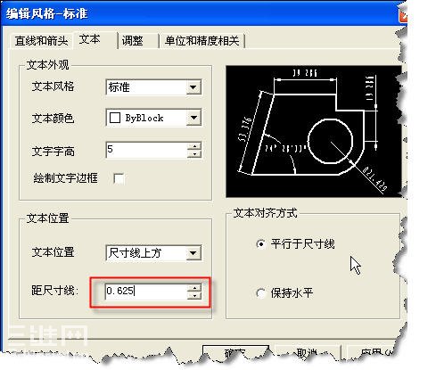

出现这种现象的原因是:
& t# e# v6 r5 P: b   你设置标准风格时将文本位置中距尺寸线的距离调得过小,见附图。
