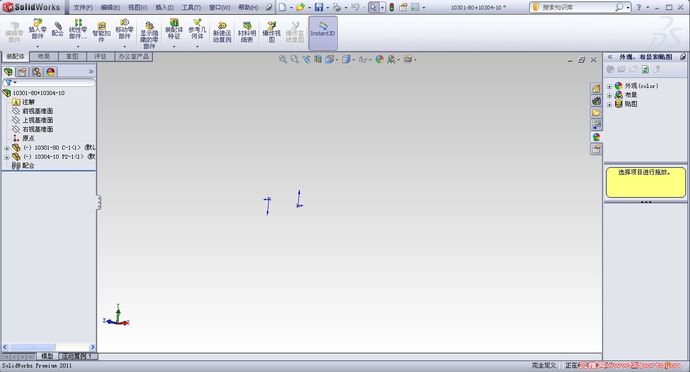

1.使用SolidWorks 2011" ~2 C* x' \- \
2.在装配图下保存文件为igs文件
8 t0 w4 C! v4 |, [3.再打开igs文件,无法正常打开只有坐标点无图形5 H- G: x- t2 w# F9 D+ H
4.使用英文名路径——无用
' t/ D$ @" W: g6 F0 j( D: F5.设置恢复至出厂设置——无用
  F( W, [% @6 v' q5 u+ R5 C6.重新安装过——也无用) h' B7 u0 ]  z; y) }! O2 A; U" z
123.jpg ; \1 T4 o; @% Q! b# g3 Y, U/ a$ A
不知道该如何解决,希望哪位大侠帮帮忙。

提示出现无实体3 A  A2 I5 S/ R; v5 P

我用SolidWorks 2010 打开就OK了,2011的就是不行。郁闷啊!
发表于 2011-8-15 17:09:31 | 显示全部楼层 来自: 中国湖北黄石
4楼的文件SW2011可以打开,怎么格式为STL的了?
发表于 2011-8-15 17:18:39 | 显示全部楼层 来自: 中国广东深圳
我给你试过了,一点问题都没有。我的是SP4.0
发表于 2011-8-15 17:24:07 | 显示全部楼层 来自: 中国浙江台州
先把装配体存为(*.prt;*.sldprt),再打开另存IGS格式看看可以不?我通常这样做,这样做还有一个好处,就是可以保留颜色,这太有用了!
