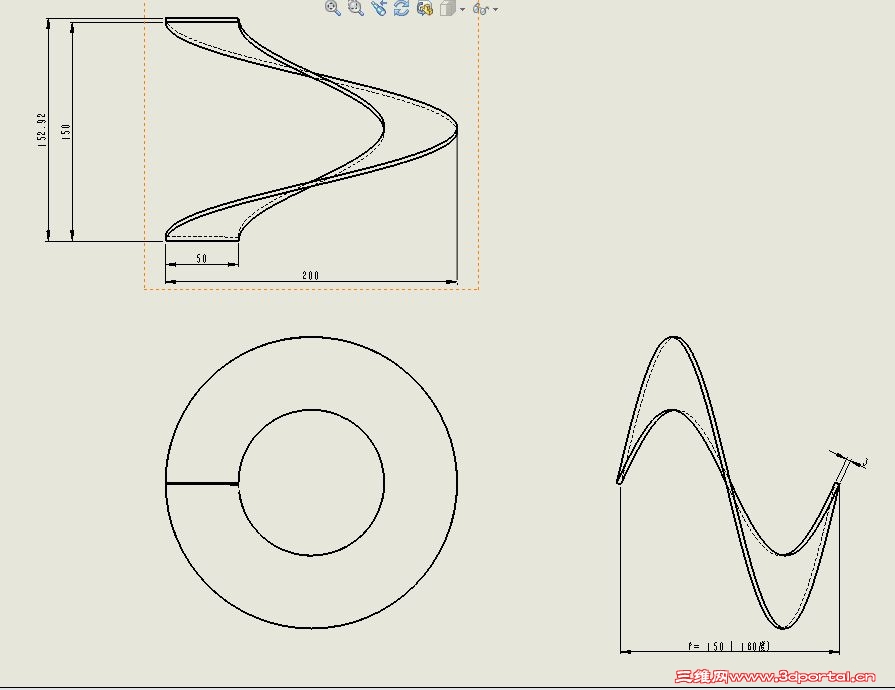

[求助] 螺旋输送机的叶片如何出工程图?

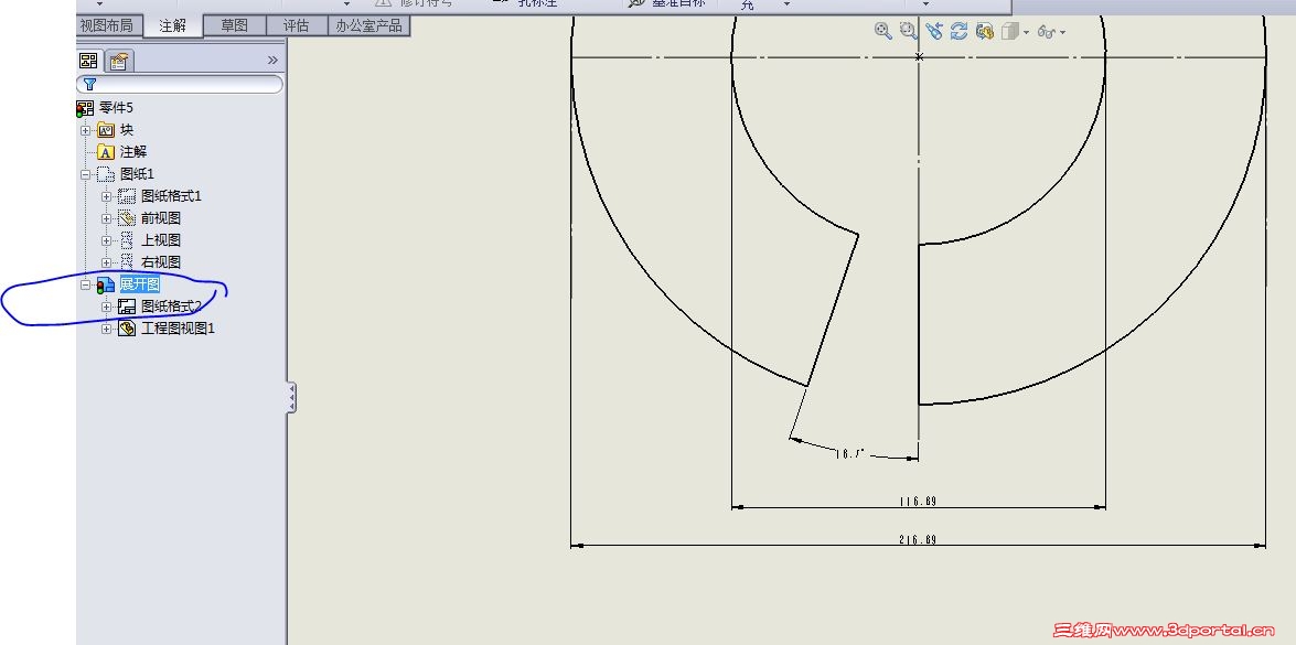

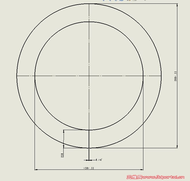

本帖最后由 hongwei_1987jp 于 2011-8-13 13:21 编辑 % ~; y' @& a4 R; f8 z- P4 o
' ?* M1 L5 f) O' l/ N; V展开后的标注 你看行不行? 5 [' H+ z. K4 E
1 e$ W7 I/ `9 S! O4 X7 A
2 f! o1 ?6 R# }$ K
/ o) T. M2 |, L# A+ Q% N    捕获2.JPG
chenjun520601 + 3 技术讨论
 楼主| 发表于 2011-8-13 13:13:13 | 显示全部楼层 来自: 中国安徽铜陵
你好,HongWei-1987老师,是这样的,我这个是一个整的导程的叶片,但实物是叶片的外径是2000,内径是1500,板厚是12,这样就不能做一个整圆了,只能把一个导程分成5等分,老师,那怎么办,因为展开图的外径,内径都不能标注,请你帮帮我吧
 楼主| 发表于 2011-8-13 13:16:40 | 显示全部楼层 来自: 中国安徽铜陵
还有中心线也没有办法添加,手动添加却不能捕捉交点,你是怎么做到的,请指点,谢谢

发表于 2011-8-13 13:38:07 | 显示全部楼层 来自: 日本
本帖最后由 hongwei_1987jp 于 2011-8-13 13:39 编辑 ' J9 D" G' n  y! c6 B
5 M, S! l3 G( C
4# cheng123654 ! ?6 @" f8 ~  e$ l7 h6 o
5 P. I; a% B( _/ c2 X# b% D1 r
! ^5 G2 [9 I2 k只有做辅助线来捕捉,相切/辅助线的中点来定中心线的位置
chenjun520601 + 3 应助

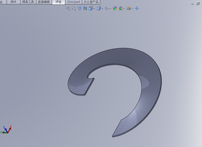

发表于 2011-10-14 10:02:00 | 显示全部楼层 来自: 中国湖北天门
这个能不能用钣金作了然后 出展开图?
