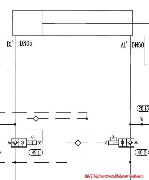

请问该图中(1)平衡阀的原理  @5 {- n8 K9 b. Z, b5 n
(2)失压的时候它怎么动作
7 e& ^2 \4 P0 [/ S2 \' m; l$ M谢谢!

力士乐平衡阀,站内有相关介绍
发表于 2011-8-12 23:02:14 | 显示全部楼层 来自: 中国山西临汾
就49.1来说,当平衡阀右侧出现高压油后推动主阀芯向左移动,那么此时平衡阀处于节流工作状态,当右侧无高压油时,平衡阀左侧的弹簧使得主阀芯向右移到,那么此时平衡阀就相当于一个单向阀。

3L的兄弟,是不是这样理解:当右侧管路有高压油时,高压油经过49.2平衡阀内的单向阀到有杆腔,控制油使得49.1平衡阀主阀芯向右移动,回油就通过节流阀回油箱?

3楼理解有误。
5 B9 R; c) ~$ ~, U2 w4 ?此油路工作原理是:4 T* f5 l9 q; O+ H  E2 G% e
一、活塞杆伸出,即大腔进油。
; W. d# U8 c2 k# ?+ o6 d1、此时左侧油路下端进油,油液经过49.1单向阀,经B1进入大腔。此时小腔内油液被49.2阀单向阀阻止,油路不通。
" D2 z$ W. A6 I# C# D& K& r4 N0 b2、大腔压力持续升高,达到49.2阀开启压力,阀芯右移;小腔油经A1,49.2阀节流口流出。即回油调速。% X( y" D2 j9 A
3、如管路失压,则49.2阀阀芯左移,减少节流口,甚至关闭节流口阻断油路,此时活塞杆减速乃至停止,压力升高后继续伸出。" s/ t: w0 B0 Y9 o2 y
4、若活塞杆失速(即超速),则大腔内压力必然降低,状况如3所述,从而保证能够正常速度工作。3 u7 l6 m* [1 N0 Q  d7 H6 j

诸位是不是说行有点复杂了,就是回油的流量和进油的压力成正比关系。

这个平衡阀可以比作液压锁(只是便于理解),前者连续控制,后者点控制。
发表于 2011-11-30 16:12:49 | 显示全部楼层 来自: 中国上海
平衡阀可以实现稳速下降,当油缸下降速度大于流量的速度,进油口必然失压,此时控制油口压力降低,平衡阀阀芯归位,平衡阀由节流状态转换为单向截止状态,此时油缸必然减速,直至P口重新建立压力

看系统图是由两个平衡阀组成的双向平衡回路,用于油缸双向都存在所谓的“负负载”的情况。工作原理如6楼

7 u% r& Q& P- ^: a6 \% l$ ?2 W3L说的是油缸缩回的工况,6L说的是油缸升出的工况,搞笑吗?
