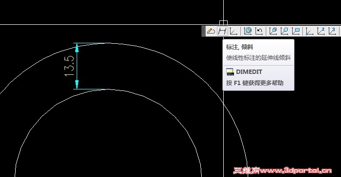

[已解决] 请教一个关于autocad标注的问题(已解决)

方法如下:
, {# P8 k4 t9 I# Z1 o# W, @) t! Y1、点击标注命令里的(标注、倾斜)命令,如下图:9 ?* F; ?2 H- T6 X8 D

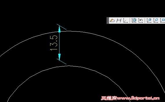

6 H5 o8 f6 ^3 W) A2、选择需要倾斜的标注—点回车—输入倾斜角度(正值为逆时针、负值为顺时针)—回车,完成图如下:
/ b/ b9 g: _  Y9 }- b9 C2 K 无标题222.jpg
