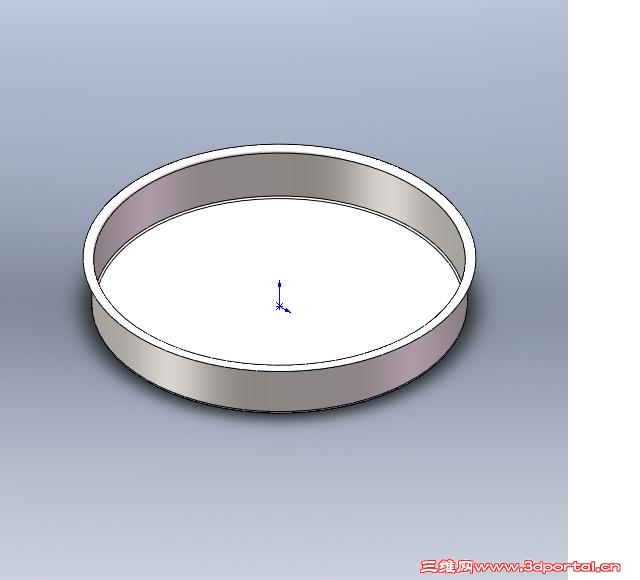

[求助] 请教 这个用钣金怎么做
发表于 2011-8-12 15:26:39 | 显示全部楼层 |阅读模式 来自: 中国上海
请教 这个用钣金能做么?下料尺寸怎么算?6 j9 B, G, `5 R; t' \

发表于 2011-8-12 15:39:26 | 显示全部楼层 来自: 中国广东广州
这个好像可以用lo插件来展开
发表于 2011-8-12 15:40:46 | 显示全部楼层 来自: 中国江苏南通
不是软件定义的钣金件
 楼主| 发表于 2011-8-12 15:44:22 | 显示全部楼层 来自: 中国上海
感谢楼上两位
; ?/ v  Q# V( ~: z/ L' E下料尺寸如何定?
发表于 2011-8-12 15:55:16 | 显示全部楼层 来自: 中国广东深圳
这个好像是拉伸胆,是有公式计算下料尺寸的,详细的我也不是很清楚,我可以问问你公司的老师傅
发表于 2011-8-12 16:09:15 | 显示全部楼层 来自: 中国河南新乡
如果用钣金做的话,应该是先做一个比周长长一些的长方板,折边,接口处也要折一下,然后弯曲成圆,然后做一个圆底,折边,和做好的圆桶做到一起,这是钣金的做法,你提供的图是拉伸出来的,不象是钣金做的
发表于 2011-8-13 14:35:43 | 显示全部楼层 来自: 中国江苏扬州
钣金画不出这样的效果吧,应该是拉伸的。
发表于 2011-8-13 14:44:56 | 显示全部楼层 来自: 中国陕西西安
这个是钣金拉深。有专门的模具。楼主可以参考一下。

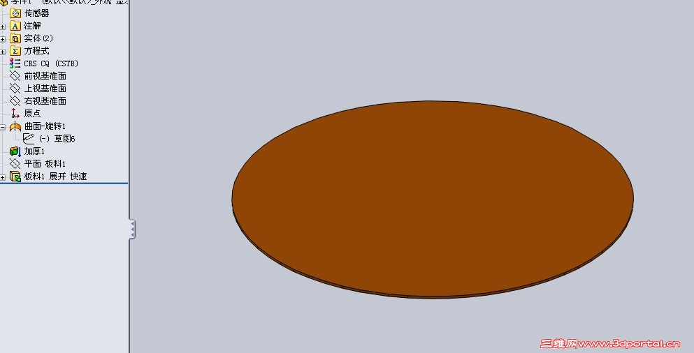

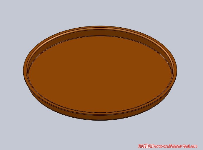

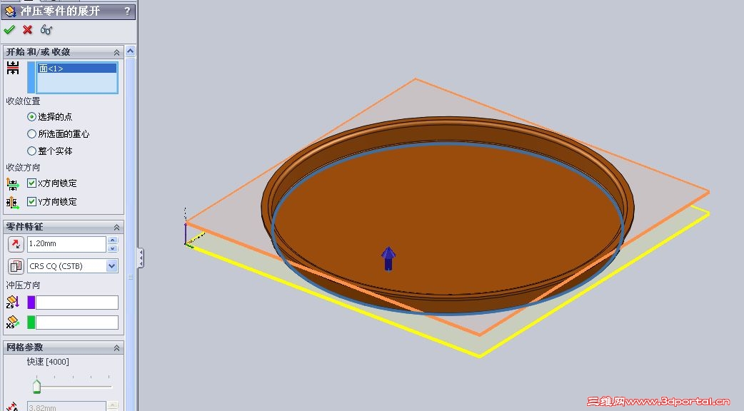

发表于 2011-8-14 20:59:14 | 显示全部楼层 来自: 中国广东汕头
用料粗计算是用料的圆面积与你写的钣金件内面积相等。
发表于 2011-8-14 23:26:07 | 显示全部楼层 来自: 中国台湾
試過,拉伸件要用版金作圖必須開一個小縫,展開尺寸不正確,用LogoPress吧
发表于 2011-8-15 10:36:25 | 显示全部楼层 来自: 中国北京
7 M* D; C" o0 M5 Q; g2 [5 j4 y/ N
  W! U' k. n0 g! o; `9 X: S你安装LOGOPRES就可以展开了。 截图00.jpg 截图01.jpg 截图02.jpg
 楼主| 发表于 2011-8-15 10:52:49 | 显示全部楼层 来自: 中国上海
请问 楼上是用什么插件展开的
