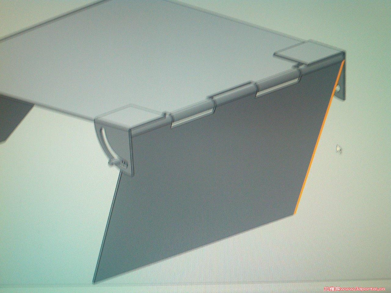

[求助] 大家帮我看看这个结构,我觉得当前结构加工精度无法保证,希望大家提提意见
发表于 2011-8-11 16:16:50 | 显示全部楼层 |阅读模式 来自: 中国重庆
本帖最后由 kekeyage 于 2011-8-11 16:24 编辑 7 H1 c3 U1 @/ H5 G0 x4 M2 Q5 H: K+ `
  J1 Y0 D. O. ?9 U6 ^+ E: i
无标题.JPG 大家帮我看看这个结构,我觉得当前结构加工精度无法保证,希望大家提提意见,最终目的就是要边上的那个板子能向内旋转 且有一定的强度  需要承重  大概1-2KG

发表于 2011-8-12 12:53:56 | 显示全部楼层 来自: LAN
你搞个气弹簧上去 不就可以了么

发表于 2011-8-12 17:26:32 | 显示全部楼层 来自: 中国广东东莞
把轉軸支點做在側板上。
: q3 b% ]6 P* ~$ V: O7 ~3 p支點與弧形槽在同一物體上,基準有保證,就不存在精度問題了。
& k3 c) `8 H7 w. O; r6 E4 g5 K$ D請參考!

发表于 2011-8-12 23:33:00 | 显示全部楼层 来自: 中国浙江杭州
弧形板靠支点过近,承重效果不好,板子容易发生弯曲。- J4 D7 n8 c  z: `
个人建议,你可以把弧形板去掉,直接换成门窗那样的撑钩结构,支撑在板子中间以下部位,受力情况应该还好些,工艺性也好。

发表于 2011-8-13 08:47:03 | 显示全部楼层 来自: 中国山西晋中
这样的结构制作精度不成问题。边上那个旋转板上的销轴,最好作上螺纹,用螺母夹紧一些,避免承重时滑脱。

发表于 2011-8-14 08:41:11 | 显示全部楼层 来自: 中国辽宁沈阳
1 t4 x! G  A& b4 h& _( i  ^9 V0 W( D7 T
图示与实际使用状态是否一致?受力方向和特性(连续还是间断)为何?侧面板是在固定状态合适旋转状态受力?是要求有足够的“支承力”,还是需要一定的“阻尼”?这些问题,楼主最好能描述清晰一些。% I& ]' D$ }% s0 c; t( B7 Y! d& V" F
不过,按你图示和所述,精度应该不成什么问题,而且,只有1-2KG的外力,也不大,相对比较好处理。
9 U0 L& p4 h9 T; Z; e+ x' n; L1.若是要求在任意角度定位受力的话,可采用“蝶形螺母-垫片”夹紧的方式,就应该能满足要求了。- X8 @# t! k! R
2.若是要求在角度变化过程中,连续受力,缓慢改变的话,可以采用“阻尼器”。
* N) e& V1 H% K+ y% M" H* u6 K5 s3.若是在角度完全张开的状态受力的话,可以采用相适应的气弹簧做支承。

发表于 2011-8-14 09:03:35 | 显示全部楼层 来自: 中国江苏常州
各位分析的比较到位,要实现稳定支撑,销轴处总要考虑锁紧,或阻尼,或卡钩支撑.....
发表于 2011-8-14 16:20:13 | 显示全部楼层 来自: 中国河北邢台
两边的滑动支撑铁片再大一点就没问题了 第一次回帖 见笑了

 楼主| 发表于 2011-8-15 09:28:49 | 显示全部楼层 来自: 中国重庆
5L的朋友  我不是担心基点的精度  我是担心两个板那个合页结构的折弯精度  也许相差个2mm左右  导致弧形侧板与旋转板的轴之间误差过大  无法旋转了

 楼主| 发表于 2011-8-15 09:39:41 | 显示全部楼层 来自: 中国重庆
图示与实际使用状态是否一致?受力方向和特性(连续还是间断)为何?侧面板是在固定状态合适旋转状态受力?是要求有足够的“支承力”,还是需要一定的“阻尼”?这些问题,楼主最好能描述清晰一些。不过,按你图示和所述,精度应该不成什么问题,而且,只有1-2KG的外力,也不大,相对比较好处理。
- k( X- W( H& _7 o  x, i( G4 V1.若是要求在任意角度定位受力的话,可采用“蝶形螺母-垫片”夹紧的方式,就应该能满足要求了。
# U- V. e9 I* S; G; T8 Q5 O2 w/ X若是要求在角度变化过程中,连续受力,缓慢改变的话,可以采用“阻尼器”。3.若是在角度完全张开的状态受力的话,可以采用相适应的气弹簧做支承; r: A% i, [, G; Y3 o# ^
   图示与实际使用状态是一致的,这个结构是在旋转板上安装一个天线,接受信号用的,    使用状态大概就是这个样子  安装的时候有可能会根据实际情况做一下角度调整,但角度不大,调好后就固定了

发表于 2011-8-20 15:52:01 | 显示全部楼层 来自: 中国广东汕头
装天线的,是手调吧?精度应该不高。) T5 u, w% p4 r4 |# v
买现成的合页进行一下改造就可以了,也就是在合页的边上铆接两片带长圆弧槽的角铁,用来锁紧定位。

发表于 2011-8-26 23:08:53 | 显示全部楼层 来自: 中国广东东莞
如果怕板子变形可在中间冲出加强筋。
