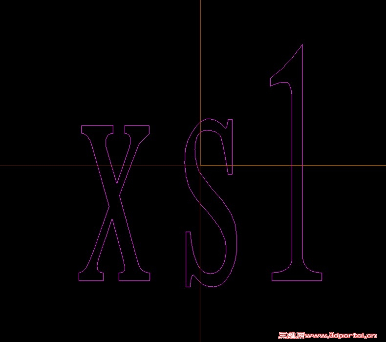

用加工中心在零件上面刻字XS1 和XS2 子高5mm长仿宋  现在有一把专门刻字的刀子 直径3mm长100mm 刀尖60度   因为一直没弄过刻字加工 请高手帮忙弄哈呀
发表于 2011-8-11 20:07:22 | 显示全部楼层 来自: 中国上海
字体没什么要求的
& N' T2 [! Z  E# j0 f就直接跑2D线,关闭控制

要刻單線體中文的只能从其它软件里转来字体

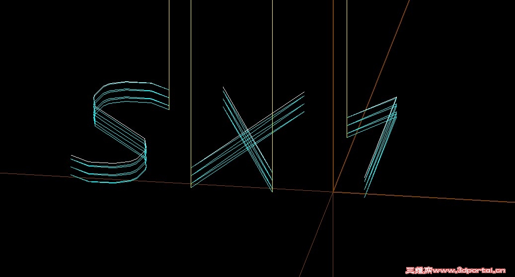

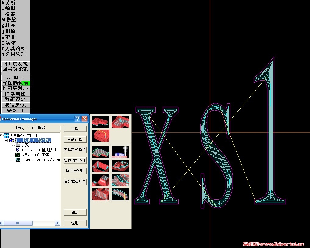

并不清楚你刻字具体要求  你提供的那把刀如果直接是挖槽刻字可能不行 还是刻线性字的
发表于 2011-8-14 20:27:40 | 显示全部楼层 来自: 中国河北石家庄
是不是这样?
