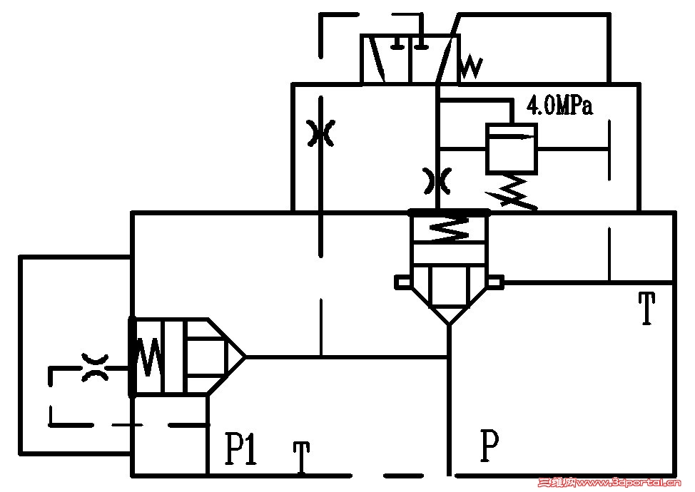

1 ]" H6 t  Q2 Z* }+ \4 v% D这个插装阀是水电站里面控制压力油用的  小弟看不懂  希望大家帮忙一下  谢谢
0 h$ Y, J: L. W: v; A* ^ 压油泵组合启动阀.jpg

怎么图上先导阀的电磁铁没有了.此图的电的时候是溢流在前的单向回路.
" g9 A! E, J; f" h" j" _失电就是个单向阀- V# |+ F: f1 Z! c% ], ?5 b, x
常用在泵出口,应该是机器开动就得电
9619 + 3 技术讨论

右端阀组:电磁溢流阀功能.
2 W' \9 ~0 q3 ]9 Q$ O( ]* W左端阀组:单向阀功能.

"怎么图上先导阀的电磁铁没有了.此图的电的时候是溢流在前的单向回路.5 V2 j' j) X" A
失电就是个单向阀# d5 |) j( H) u0 I1 j
常用在泵出口,应该是机器开动就得电"

( Y7 ?1 q' _; p9 x' ]4 t这个插装阀没有电磁铁  它的原理图就是这样子

左侧阀组是单向阀。右侧阀组方向阀左位时是溢流阀,方向阀右位时系统卸荷。

延时升压。P口有压力后慢慢推动上面的液动阀到左位,溢流阀起作用,系统建立起压力。
+ n/ L* d' M: ?" p" o4 n0 j7 C; t3 [( M/ _这个主溢流阀的插装阀大弹簧开启还是需要一定压力的,不然主系统压力永远起不来。

左边就是一个单向阀。右边的是一个轻载启动之后变成4MPa的溢流阀
