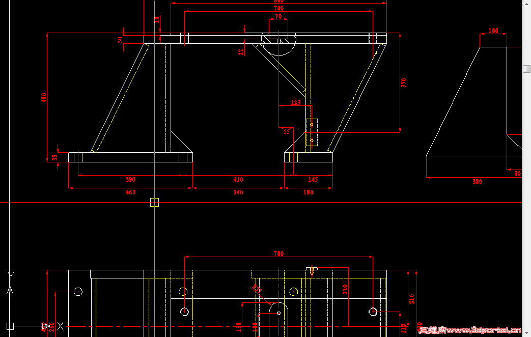

[求助] SW 工程图标注样式,转CAD 中标注字体在下边
发表于 2011-8-8 15:01:54 | 显示全部楼层 |阅读模式 来自: 中国江苏苏州
sW 工程图标注样式,转CAD 中标注字体在下边,如图所示 我把转好的CAD图新建了一个 结果水平方向字体往下,不知为何

0 S0 D3 p5 G: v/ ~5 z: U改换样式就可以的

新建一个标注样式就可以解决问题

我转CAD 不乱码 呵呵 就是样式不对 !!!
