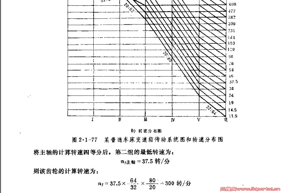

确定机床主轴箱主轴的计算转速将主轴箱主轴的转速按等比级数从低到高顺序排列,把它们分成四等份,取第二组的最低转速作为计算转速(书上说的)。2 \$ u; K- F- w: {2 [' \! O
$ j/ T5 e! d2 L但是 . }/ S# L* b! y; [
% n: t  a% k) x8 b6 M, m4 {请各位老师 看图 / L( ?2 B7 n1 P; R9 s
$ i9 g2 o' \3 U7 _
学生理解:按照这句话 理解n=37.5转/分 应该为齿轮的计算转速.
! Y0 d* N: G/ U# O7 z! J  k; b1 N! l9 @' C, N8 M- S
为什么还要多乘以64/32*80/20?(7 F6 H/ r% W$ t7 N, f: g
6 {) O7 Z  U% |+ c! |$ ^齿轮计算转速为:. V9 s& E. F4 u* i! L8 Y
- u" K! r8 j( k- v; `
N1=37.5*64/32*80/20=300转/分
