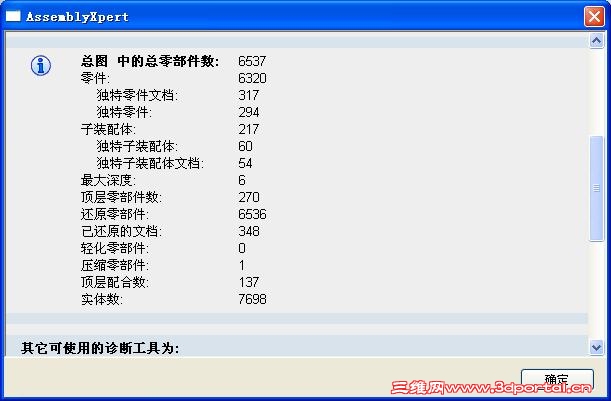

发表于 2011-9-13 16:45:17 | 显示全部楼层 来自: 中国上海
说实话,我们办公室的6W的工作站用SW2010出大概下面这么多个零件,感觉操作快点的话也会有些滞后的/ _4 i* G( a" t1 L: I, W4 N; t
