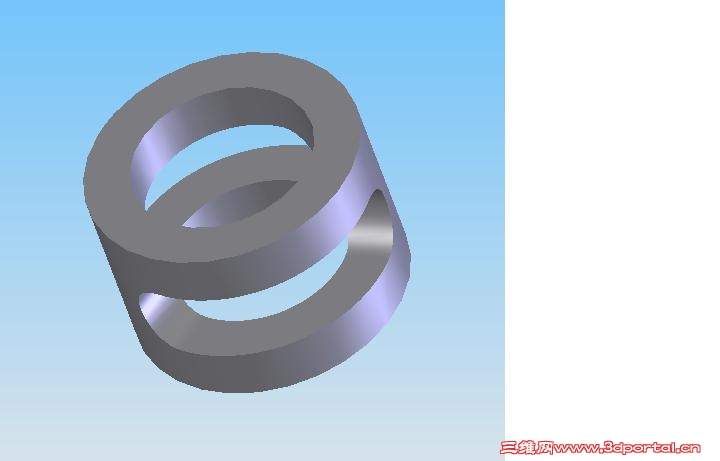

圆管上开长环形槽.JPG 如图在外径30、内孔20、高度20的圆管圆柱面上开宽度为8.5、两圆心夹角160度的环形槽。请教高人!最好上传源文件。先行谢过!

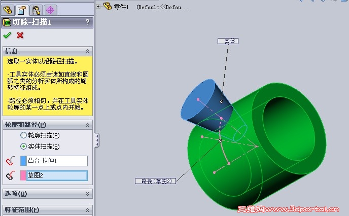

实体扫描切除。
发表于 2011-8-6 11:24:15 | 显示全部楼层 来自: 中国山东济南
包覆的话可否满足要求?原来solidworks没有实体扫描这个功能时如何做到的,可否指点下。
发表于 2011-8-6 16:48:07 | 显示全部楼层 来自: 日本
5 O+ \# {+ B+ pgooogle 发表于 2011-8-6 11:24 http://www.3dportal.cn/discuz/images/common/back.gif
: p0 U# l' N) z. u. h& h" {+ @) T9 t  d0 Y1 F$ q' D
2011有实体扫描功能,比较准确的,比包覆的准
发表于 2011-8-6 16:56:40 | 显示全部楼层 来自: 中国天津
2011有实体扫描功能,比较准确的,比包覆的准$ f8 ?0 w* U7 r7 C& ^
hongwei_1987jp 发表于 2011-8-6 16:48 http://www.3dportal.cn/discuz/images/common/back.gif
& z9 r6 j2 b: X8 L8 w
记得09也有实体扫描切除功能。
发表于 2011-8-7 17:41:50 | 显示全部楼层 来自: 中国广东佛山
建立实体后扫描切除!
发表于 2011-8-7 18:53:44 | 显示全部楼层 来自: 中国江苏南京
先建立实体,然后用扫描切除,这样比较直观

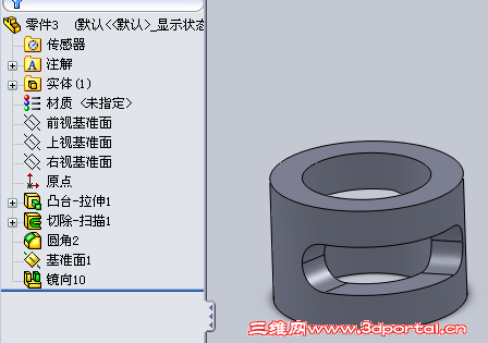

8 |% x* ?  F1 x4 ^6 s5 q* ^& [  Uhongwei_1987jp 发表于 2011-8-6 16:48 http://www.3dportal.cn/discuz/images/common/back.gif
6 s/ H5 l6 Q, D" m0 d  W! U# @
拉伸实体,然后扫描切除就搞定了??你们圆弧部分是直接扫描切除出来的?+ A7 ]: i) D- J2 H. t7 n
没明白, @4 y) \, c( W2 Y% J5 b
发表于 2011-8-12 19:50:58 | 显示全部楼层 来自: 中国河北唐山
是这样的吗??????
发表于 2011-8-14 12:47:33 | 显示全部楼层 来自: 中国江苏徐州
楼上正解!
