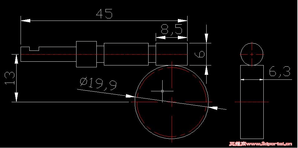

我们公司一个仪器上拆下一个蜗轮蜗杆机构,领导要我确定尺寸和参数再找厂商购买。但我手里的资料里面没有这种尺寸的蜗杆,求各位帮忙。。
: a* V) I) S4 L6 m) [! o- {1,负载很小,基本上蜗轮上只负载有一个几十克的光学镜片' a* h$ v. |1 t) c
2,蜗杆上电机带动,不是长时间转动。转速为低速。
1 @! z! J) M/ d3 y3,我们需要的尺寸也不一定和图上一模一样,下负2均可,因为我可以以这个来设计其它的机构' l( X% u/ ~1 t* i$ ^( [0 n) R2 X( y
4,我数了下,蜗轮上齿数54,蜗杆头数为1,中心距13,旋转方向为右旋,蜗杆类型我也无法判断。
4 z2 H# W. b% |. Z9 _5,其它参数如 蜗杆轴向齿形角、分度圆直径等等由于没有专业工具,或者尺寸太小没办法测量。
' \) Q0 F- P/ n& @+ J; v' v6,麻烦大家帮我确定下几个基本参数,如模数,齿面齿形,压力角,等等其它重要参数。我不一定要和手里的一样,大概符合就行8 Y+ w0 d. n) F& W) q# a, d. r3 ^7 X
另,使用环境为室内理想环境。% p7 b# o" _8 G
. t/ v* I$ n2 P) K. y9 D% {谢谢各位了,我毕业后几年都没碰过这个东西,都还给老师了。

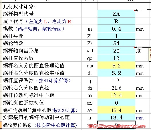

8 P% `3 f0 z8 y8 ]; J可能是m=0.4,z1=1,z2=54,a=13.4,请参考计算软件,自己计算吧!别人帮不了你的。
圆柱蜗杆传动设计计算.rar

 楼主| 发表于 2011-8-8 09:14:06 | 显示全部楼层 来自: 中国上海
好的,太感谢了。我知道怎么做了。

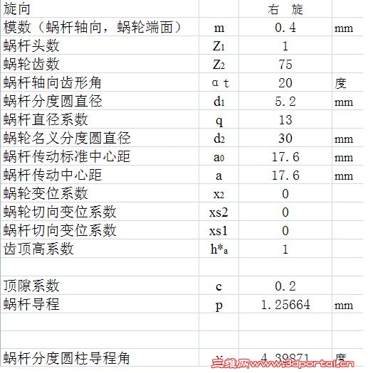

对了,我的这个机构不能够自锁,因为是连接步进电机的,需要正反向转动,请问是否自锁怎么看啊?传动效率小于50%??
 楼主| 发表于 2011-8-9 13:52:42 | 显示全部楼层 来自: 中国上海
本帖最后由 lxcswfc 于 2011-8-9 15:21 编辑 . s) v9 {6 w* A( g& C. i  W" o
; P/ y& V' I7 _( E$ J6 T$ S 未命名.JPG
: t& Y' j* ~6 ~7 }我修改后导程角为4.39角。请问我这个机构现在还会自锁吗?我在网上查到以下资料:- h# w. [3 j7 O
1.蜗轮副摩擦系数为0.6时,螺旋角(导程角)<32911秒时蜗轮蜗杆自锁,反之不自锁;
2.蜗轮副摩擦系数为0.7时,螺旋角(导程角)<40357秒时蜗轮蜗杆自锁,反之不自锁;
3.蜗轮副摩擦系数为0.8时,螺旋角(导程角)<43839秒时蜗轮蜗杆自锁,反之不自锁。
不知道可不可信?
