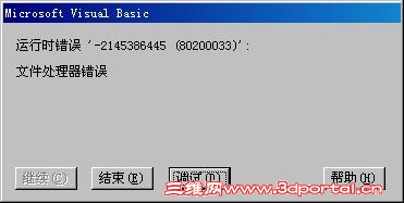

6 c. q* J8 {) c/ B; i; G用insertblock向图纸中插入块,代码如下:9 G/ Y# U* _3 M" t' _
  1. 1 S4 e& W2 ~0 @* f! s9 \3 [, g
  2.     Dim insertionPnt(0 To 2) As Double
    % ?8 `8 F! M3 I$ `) o' I
  3.     Dim blockRefObj As AcadBlockReference: z4 P0 }- L" K9 W2 A  l8 U. b4 _
  4.     insertionPnt(0) = 2#: insertionPnt(1) = 2#: insertionPnt(2) = 0# Q% P, a0 W$ ?8 D( G. q
  5.     Set blockRefObj = ThisDrawing.ModelSpace.InsertBlock(insertionPnt, "d:\drawing8.dwg", 1#, 1#, 1#, 0)$ v/ A; s+ f- F4 V9 L
  6.     ZoomAll0 f7 W3 M. L) n% R; d3 t& C
复制代码
0 x0 v+ }( I0 t& W6 n( g8 t
; M$ W* E! Y: e  P在CAD2006中没有问题,但是一旦拿到CAD2010中就有问题:
, C' _7 h: M+ I1 u当在第一次使用的图纸中重复使用时,没有问题;
# b9 N! y% _+ G( j5 A2 L, q7 J但是一旦关掉第一次使用的那张图纸,在新建的图纸中使用的时候就会跳错,提示如下:5 w9 T( c2 r, b8 @" S6 P, c; X/ P
! u8 g6 a8 l+ J, ]请大虾们帮助解决,或提供其他思路,非常感谢。

发表于 2011-8-6 06:51:03 | 显示全部楼层 来自: 中国辽宁
貌似这是 ACAD 高版本 ActiveX 的一个BUG,到目前为止我们似乎还只能绕开它.
" s. ~: ~8 `0 |7 \. H; ]' a4 r可用的方法大体上有下面几种:
3 |! U5 I. n2 ~# j( z一.使用 Document 对象的 SendCommand 方法: u# R- ~! k2 H# J7 j9 t: ?
  1. " S! p4 y2 L' d1 s
  2. ThisDrawing.SendCommand "-insert d:\drawing8.dwg" & vbCr & "2,2,0 1 1 0 "
    - w1 h3 {/ z" J+ u. U, K. d' K
复制代码
. f9 s) B7 g8 r$ v7 d
二.首先创建一个用于过渡(中间?辅助?)的新文档,并做为全局变量,用 InsertBlock 方法插入外部块参照.当其它文档需要插入该外部块参照时,从这个过渡(中间?辅助?)文档中拷贝过来,而不再使用 InsertBlock 方法
8 W& s# U" R$ {4 j下面两段代码中都引用了 ObjectDbx 类库,目的是在后台运行这个过渡(中间?辅助?)文档,以免它在前台添乱.运行下面两段代码前应引用 ObjectDbx 类库9 T$ s7 k7 o! s! g

& N( Z2 B- z- P& ^3 w% f0 r8 C三.自己编写一段插入外部块的函数,代替 InsertBlock 方法插入外部块+ E5 U4 L5 V" |2 R0 p
  1. # `3 F. U: v8 ^- D8 f. n
  2. Sub Sub2()% i+ B* C; h' _' X3 l8 G

 楼主| 发表于 2011-8-6 23:47:08 | 显示全部楼层 来自: 中国浙江杭州
斑竹老兄,你太强了,对你的崇拜犹如滔滔江水延绵不绝啊
 楼主| 发表于 2011-8-8 09:20:51 | 显示全部楼层 来自: 中国浙江杭州
数据类型AxDbDocument有提示说用户定义类型未定义
7 \1 N! w  I: `1 {; _" m- v( N$ P- A# B+ \! c$ r
是不是也要引用ObjectDbx 类库?& ^6 o7 `' d9 R2 [1 C0 i3 L8 j
4 N* ]$ a. }, w' z, R# d+ [还有如何引用ObjectDbx 类库?我在引用列表里没有找到
 楼主| 发表于 2011-8-8 09:31:39 | 显示全部楼层 来自: 中国浙江杭州
通过在开发人员帮助中搜索ObjectDbx找到了1 @! |& o" I6 ~: q
1 p+ j. R! E! d5 G) a. N& m  W谢谢斑竹
 楼主| 发表于 2011-8-8 16:33:15 | 显示全部楼层 来自: 中国浙江杭州
在引用类库的过程中出现问题& u! H7 z* y  J
CAD2006对应的类库版本号为16.0
! P, Q! C! U9 p& WCAD2008对应的类库版本号为17.0
: T" g  ]$ N$ ~/ Y4 k% s9 u. S8 ~CAD2010对应的类库版本号为18.0
+ X& C: t" x. W8 g, p8 V+ [; h3 a1 N' S7 r- `
本来应该在低版本CAD中引用低版本类库,然后在高版本CAD中应该自动继承为高版本类库
/ m' n( S* L5 ^: H/ H8 J0 U
8 M/ z- b3 S" x. b) w可实际上并不会自动向前继承7 h) q$ l3 P' |0 r9 `2 m
- {3 X% ~' P$ j" L" d5 S. G, L请问此问题有没有办法解决呢?
