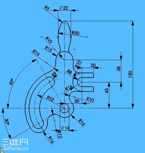

题目如下,要求完全定义!! r' F9 ^0 X& K7 ?$ ^1 f* S: K

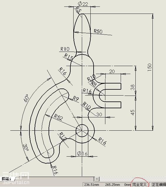

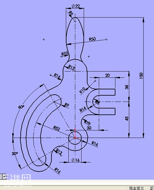

我的图
我做的图,不好意思.
参与人数 1三维币 +4 收起 理由
tianma_liu + 4 粗细线不分

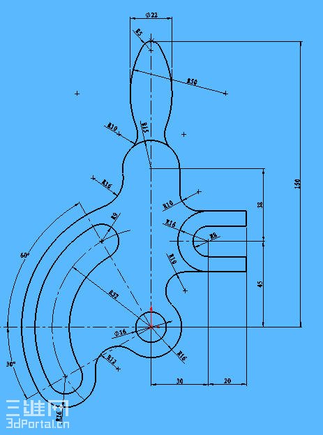

练习一下,题目不难。

 楼主| 发表于 2006-3-18 10:01:22 | 显示全部楼层 来自: 中国河南郑州
这个题主要练习大家对草图的控制、尺寸及几何关系的处理,草图是模型之本,草图控制的好,模型就不容易出错,大家多练哟!加分也会很慷慨

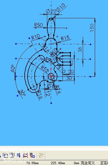

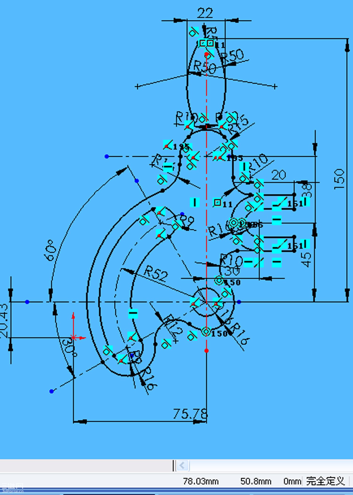

也看看我的,希望能加分
草图
草图
tianma_liu + 5 Good

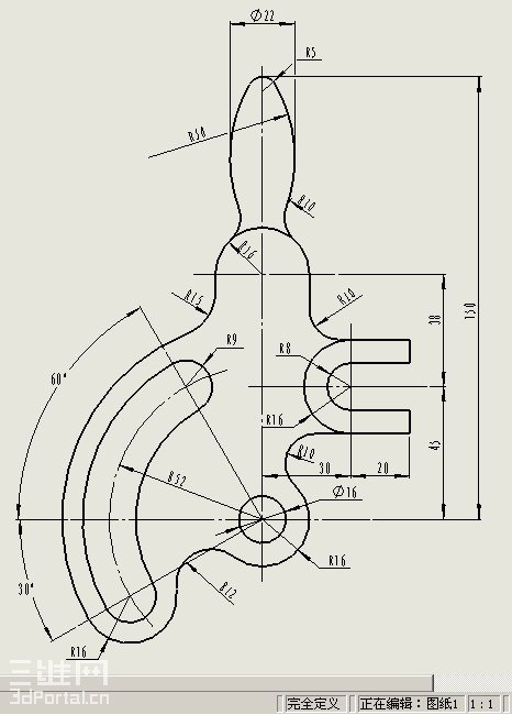

试一下
好像不是很难,试一下,请指教!

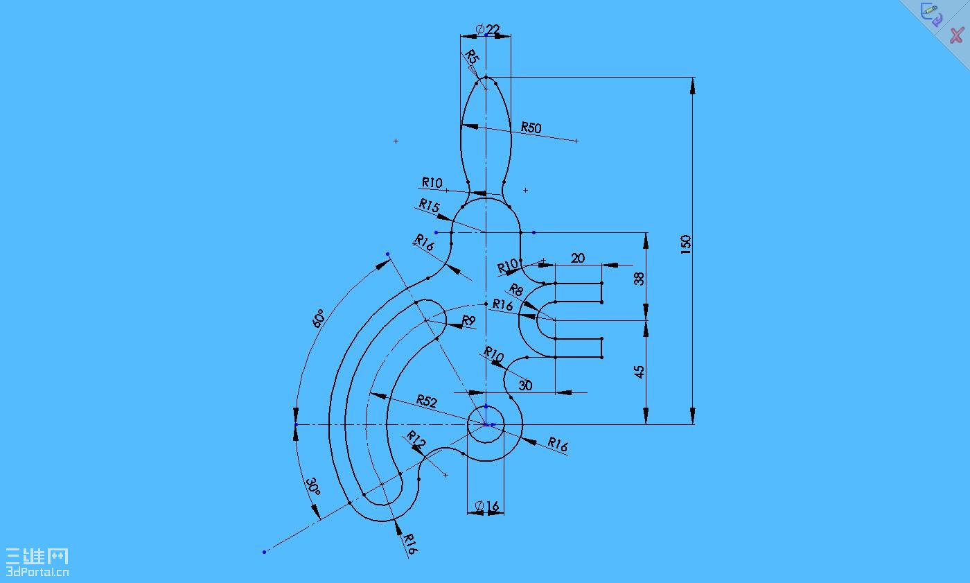

发表于 2006-3-20 17:38:20 | 显示全部楼层 来自: 中国河北唐山
贴一个吧,就是乱了点

发表于 2006-3-21 15:39:12 | 显示全部楼层 来自: 中国广东深圳
为什么我画的不是欠定义就是过定义呢,版大讲下好不,谢谢

发表于 2006-3-21 16:52:59 | 显示全部楼层 来自: 中国河南郑州
画这个图时先要找好定位点,我画的时候就是以一个圆心做为定位点,然后将它加个固定的几何关系,然后再画其它的,就会都完全定义了
