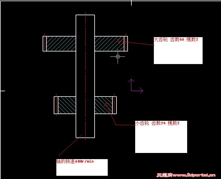

请问各位老师!9 u  }) H! G  ?3 p( U
; o( \- P) G1 H9 q  A* }) t' W   若轴的转速为600r/min,轴上有一个小齿轮和大齿轮, 那么小齿轮 和大齿轮 的转速 与轴的转速 是否一样
& q# D) o& [2 D% j
3 ]* [# L6 K3 R若不一样 如何计算这2个齿轮的转速 9 m! |4 ?9 ~: l: L: C. i3 X7 D! h
- o  u5 p) K+ f- w(齿轮模数 齿数 分度圆直径 厚度 输入轴转速600已知)4 b  m% ]! b- @$ c8 ^4 R+ `
7 \! [; ~/ z8 h0 B
2 H8 R8 q6 |. q1 M% H5 ^( N, w6 M请各位 大侠 赐教...
发表于 2011-8-4 09:15:32 | 显示全部楼层 来自: 中国湖南岳阳
如果轴的转速是600转/分,那么该轴上的任何零件的转速都是一样的,只是不同直径零件的线速度不同而已。线速度v=πdn
虎强 + 2 技术讨论
发表于 2011-8-4 09:17:24 | 显示全部楼层 来自: 中国山西太原
如果大、小齿轮与轴键连接为一体,大、小齿轮与的转速是一样的。

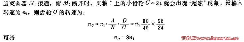

 楼主| 发表于 2011-8-4 22:45:07 | 显示全部楼层 来自: 中国四川资阳
谢谢楼上 两位老师指教..3 r  w2 [& ~2 ?# @: {1 [
% a  U7 z$ P! u  d请老师看图,摩擦离合器变速机构中,如图00.8 x+ x! N( c: n3 z. `" F
0 X4 n+ h  M9 \: d" {8 x
小齿轮转速 为 轴转速的 8倍,按道理 应该和输入轴 及大齿轮 转速一样啊
, k% C$ J& Q& R, g8 P
" [3 M7 S* P' }; p5 T请指教!!!

发表于 2011-8-7 08:45:31 | 显示全部楼层 来自: 中国山西晋中
当摩擦离合器断开时,小齿轮C和大齿轮A就不在同一个轴上了,这时大齿轮A通过Ⅱ轴上的齿轮B、D传动到小齿轮C,中途经过两次增速,使转速增至8倍。

 楼主| 发表于 2011-8-7 11:18:33 | 显示全部楼层 来自: 中国四川资阳
6# gaoyns * X7 f9 @7 J% n+ C
5 Z$ _2 M; W: \' I3 @2 H% Y, C2 I
) b. h; ?  t9 r" ]6 r) Z谢谢 老大 学生明白了
