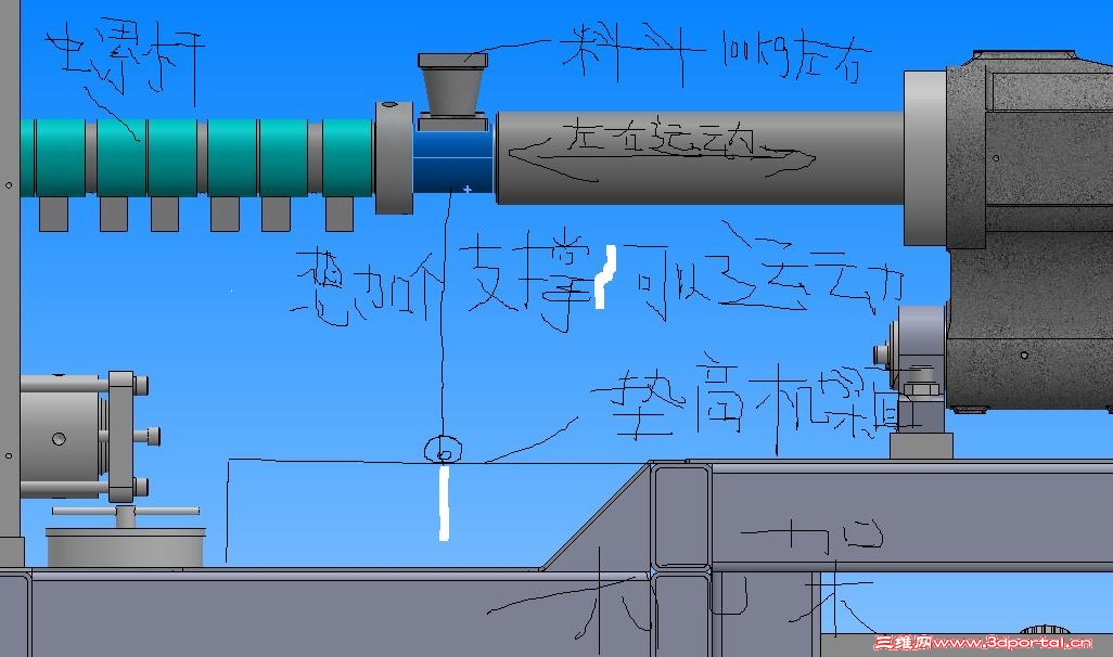

各位坛友你们好!我是做注塑机的,由于客户现在要求用买的大机做小的产品,塑化螺杆已经被我改小,设计好了,然而客户坚持要用原来的大料斗, ,没办法,我需要加个可以跟随料管左右移动的支撑,详情见图片所示,我想好了结构,但认为过于复杂,制作成本比较高,放弃了,现在寻求各位帮忙,做个简单点的,我现在还没有头绪.

不知道你看见过车床上用的跟刀架没有,可以借鉴那种结构,蛮简单的
