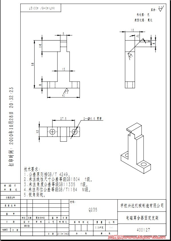

本人原来用的SW2010  SP3  (32位)  今天重做系统 安装sw2010  SP5.0 (32位)  阿毅版本 一次到位的 安装后发现如下问题解决不了 请大师帮忙 先谢谢了1 u- L$ h4 h% O7 D

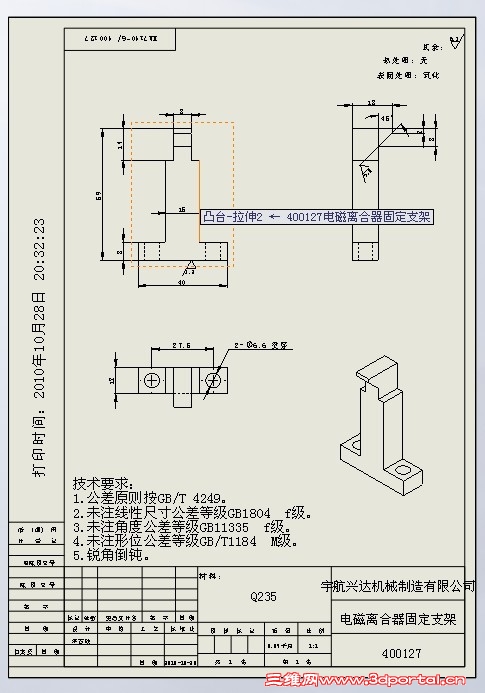

1.我原来加载了长仿宋体  出的图纸见附件1  在用SW打开原来文件  变成这样了 字体不是长仿宋体 但是我把长仿宋体复制到“C:\WINDOWS\Fonts”下了 现在图纸感觉很不国标
: U7 x# Y+ d" u5 `9 A! o- |- Z 难看死了  见附件22 i7 m: j9 E- F; j

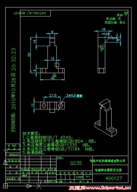

2.SW-CAD  装换也是的 很难看 原来和SW里的图纸一样的 转CAD  主要是方便大图打印
# S6 y! A2 o9 N' b8 Z5 U% p$ S希望solid user大师能帮我解决

发表于 2011-8-2 22:09:31 | 显示全部楼层 来自: 日本
你在SW工程图模板里选用了长方宋体?

发表于 2011-8-3 22:35:39 | 显示全部楼层 来自: 日本
希望知道的人 告诉我一下原因 我整了 2天了 还没弄好
* V. u$ T* m2 x, o. ggaogusheng 发表于 2011-8-3 08:21 http://www.3dportal.cn/discuz/images/common/back.gif
1 J5 V/ S" ~8 U; k7 i
& C) r* R/ S  x/ {; `# N% _0 q3 [! P) p
----------但是我把长仿宋体复制到“C:\WINDOWS\Fonts”下了---------* Y$ u1 H- }6 h0 P1 J* e( G
: n$ z: ]' E3 Y- V8 {) L
# Q, A) X+ W% R0 {  o! U1 Q2 w3 s2 u! B& R% F3 X  W' ~& m# J4 s
1 y* k: V9 ~- y6 D' y6 r% ]不是复制进去,要安装
发表于 2011-8-5 13:29:50 | 显示全部楼层 来自: 中国江苏南通
Win7系统下需要安装。(我没看楼主的图片,太慢). n% A, P5 _5 W& X) p+ S7 @
另外,Solid_user解决核心问题的,这点小事就不用劳烦了。
发表于 2011-8-5 16:48:17 | 显示全部楼层 来自: 中国广东广州
XP复制过去就能自动安装的
