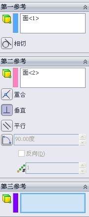

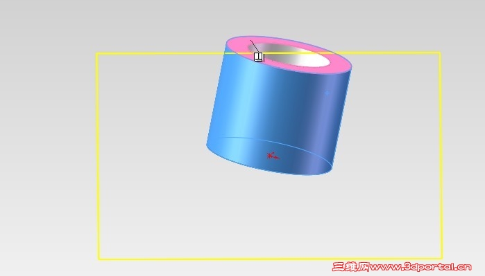

这是我简单做的一个,是这样用的么?怎么是基准面是斜的,这样也不方便我看,和下一步作图啊!本人菜鸟,高手们耐心点
发表于 2011-8-2 13:59:12 | 显示全部楼层 来自: 中国辽宁盘锦
因为你的图形相对于原始坐标是斜的。面的“边界”只是和原始坐标平齐
