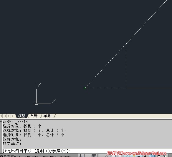

未命名1.jpg 如图不是可以全图缩放么,不知道你是不是说的这个

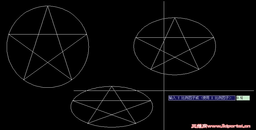

发表于 2011-8-3 11:27:30 | 显示全部楼层 来自: 中国江苏苏州
X,Y 向,缩放只有用对齐命令了
