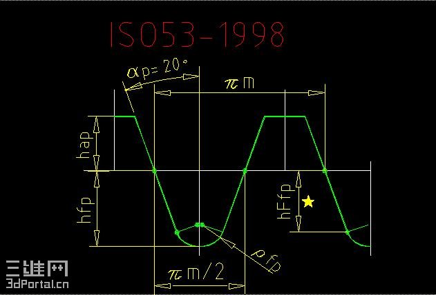

发表于 2006-3-14 10:58:51 | 显示全部楼层 来自: 中国山西太原
除了《3》同意 LZ 的观点 !《3》现在大家都这么认为 !8 O0 g+ o+ z, h4 Z
ISO53-1998 和 DIN 867-1986 都有一个新的概念,就是 hFfp (见附图)
( z) J8 s1 F  M6 ~$ _+ I/ q( A  ISO 对这个 hFfp--Straight portion of the standard basic rack tooth dedendum .. S( C- T5 J/ L( ^
  DIN        hFfp--Root torm depth of basic rack tooth profile ., U0 V- V& t6 k' x7 ~- J1 t' g8 F
4 Z. f7 D* D) B: R. R8 j最小不根切的齿数 :
: I$ u. h1 _! z8 A* {+ t
$ z% _# \- c: R+ L9 g" QG.Niemann & H.Winter < Machinen elemente > 1983 p68
, t; @) M+ g0 p0 {4 n4 gZG = 2*cosβ ( hNao - x*mn )/(mn*sinαt*sinαt)
" O5 {" `/ x2 S+ ?0 {/ @" w- P   = 2*cosβ [ hao -  ρao(1-sinα n)]/(mn*sinαt*sinαt) ---(21.3/40A)" Z) E: X' O$ }1 e
------------------------------------------------------------------5 n) N* W' o* o: ^6 e% ]
     hNao----> hFfp  ;  hao ---> hfp  ;  ρao---> ρfp
* I5 ]: ]) r; G( F5 o(带ao 为刀具参数,后面的是基本齿扩参数). w5 c# E8 u" ~, K
" C9 {$ v. W0 F9 |/ h当 α =20 (°), hfp=1.25 ,  ρfp=0.38(0.3799...) , 这时 hFfp = 1, ZG=17.095 r% Z& Y8 Y2 k; c7 O, f0 ^. a
随照 hfp、 ρfp 的改变 不根切的齿数是有所变化的 !7 j1 C  F6 K4 j. v8 R  P4 k: Z
# S. ^! \$ r# u$ ^: ]8 w4 k[ 本帖最后由 NIUERSHIYE 于 2006-3-14 11:03 编辑 ]

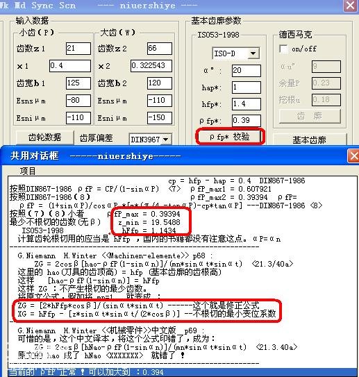

发表于 2006-3-14 18:52:43 | 显示全部楼层 来自: 中国山西太原
关于根切得最少齿数 , 再补充以下,见附图 !3 q' x5 T: }, c3 s. p
这里例举了 ISO53-1998 D 的基本齿廓 hfp =1.4  pfp=0.39 (已经是最大的了)
$ u$ p. f0 N3 G; K这个不根切得最少齿数已经是 19 了。
