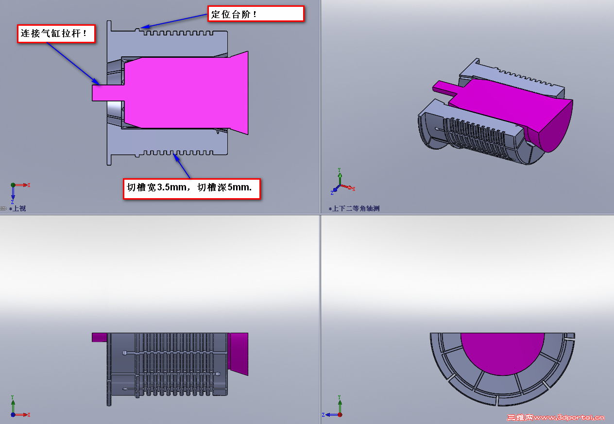

我要将直径175,内径为154,长度为88的圆筒全部切成5.8长的垫片,切缝2.5,要求一次装夹,完全切完后,再一次性将成品垫圈和料尾取下。
* g& s0 q0 X) L为了保证未切完前工件的紧固性,故设计如图所示的胀夹头。不知是否可行,还可以怎么改进或其它装夹方式。7 B* A' D6 D+ U8 S, P# N
请老师们不吝指教!' S2 F0 k8 H# f, S

貌似可以,问题不少。
7 f: c- H, l' _& u割槽前的整体涨紧状态,和割槽后的情况是有变化的哦。割槽后不一定稳定哦,比如,如果整体涨紧时,涨紧点不在头部的话,第一圈割后会逃出来的哦,等等。。。。
% |% w  R# _+ I如果精度不是太高的话,用高精度的自动锯床不是挺好么..........

感谢老师的跟贴指教:
- D  C7 @& X% P' p" C: I我设计这个胀夹的目的就是要把工件整个胀紧,就是在切脱部分环圈后,也要保证切脱的和未切脱的处于张紧状态。
( u$ |! z' [9 B, Q我这个胀夹是两端受力,中间部分有0.02mm的鼓形弧,这样理论上只要两端胀紧,中间自然更紧,由于切脱部分后,胀紧状态会有一定的变化。
0 N8 ?' S3 f* Z& R9 J9 P8 a) a因此,如果这样的理论上没有问题的话,那么关键就是中间0.02mm的鼓形弧度多大才合适,材料选用65Mn。
; F( [( y, A5 _2 |1 a) `& v! A5 f( C至于老师说的选用“高精度的自动锯床”加工,成本过高而且也不稳定,因为锯切精度绝大部分是由锯刃锋利程度保证的。断面的平行度肯定不如车削的,且料尾处理量大更麻烦。
! U1 Y1 F6 o  I5 R2 @$ [5 n* K" _- b) X
# [" m6 t4 [% `* f
三楼说的直接用车床绷紧逐一切削是可行的,也是我们现在使用的方法;6 u  V: l3 `0 w/ m5 F/ a% j
但有如下一些敝端,其一:装夹慢又费力;其二:不太安全,先切脱的不一定都会掉下去,有可能横飞出来;其三:工人用量大,得一人一机床。
9 b. I8 x  b! t+ Y5 o! K; a设计改用这种夹具的目的就是要达到一人两机床,手动装上工件,自动胀紧、切削、自动卸件。因此工人的劳动强度会明显降低,由于自动化效率自然要高些,采用PLC控制,操作更简单。

你这夹具是不是做薄片用的~~可以的 没有问题,但是感觉涨套壁厚太厚啦~~~中间应该用都用小锥度外撑~~,你上下锥中间不锥的话很难保证,前面顶住可能后面就不行啦~~
+ e( }4 E; n3 s1 C2 A) T* ]& W你种为什么设计成直的呢??

胀夹有点厚,就是考虑到中间不锥。
3 ]+ a2 O* ?9 R我也想中间加一个或两个锥面,但胀套中间的锥面不好磨啊?

楼主啊,千万记住:
( M3 }3 I6 h5 d! N* D1.从头胀到尾是不可能的;
$ g6 B/ y2 S* H" M$ D2.“两端受力,中间部分有0.02mm的鼓形弧,这样理论上只要两端胀紧,中间自然更紧”,这也是理论上的想象,实际上是不可能的。
7 D% M' h% v7 G+ v9 G" G    --------------从一定程度来说,弹性胀套和工件一样,归根结底是刚性的,同时又是有形状、尺寸误差的。因此,这种结构,最多实现圆筒前后两处的环线夹紧,点线接触而已。前后两端夹紧了,中间自然悬空(微观);胀套涨开时,中间鼓形先接触了,前后两端自然不能再同时涨紧圆筒,除非你的胀套足够薄哦。弹性胀套和工件可不是橡皮哦,一拉紧,全贴合。: `2 E0 T# @: H" }1 A6 S3 O7 |
    有利用胶质涨紧工件的夹紧结构,这里不太适合。

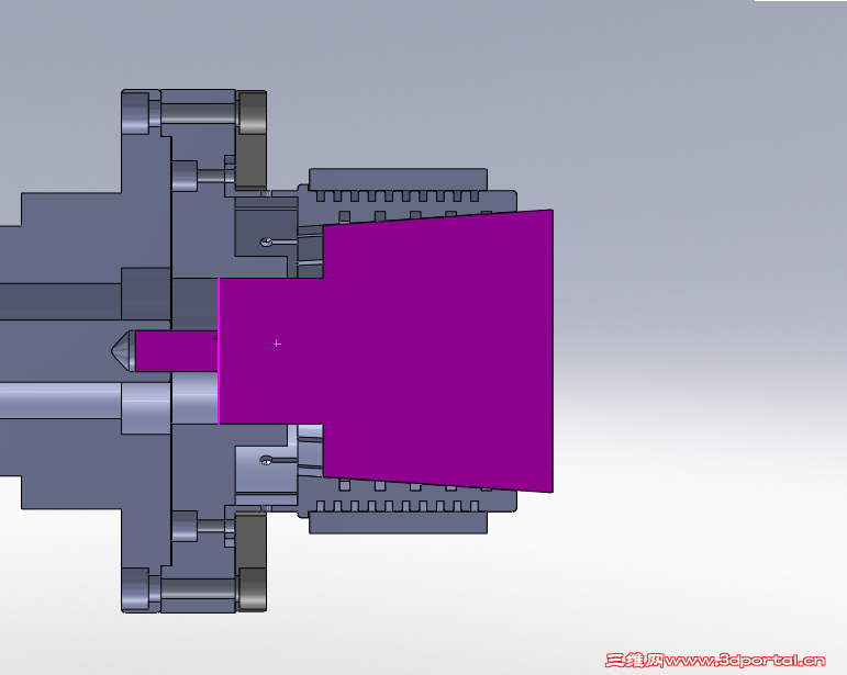

10# yueren1980 + v3 S1 l2 c) ~% t& E$ t& D5 Z1 l. f
4 T+ Y' @2 E! v0 N5 Z& V. _老师说的从头胀到尾的方案我认为不太可取,原因如下:4 W& z" L8 U5 x$ G# s& x
1、我不会计算,锥芯和锥套间的摩擦要消耗多大的力。
# L& c2 K- c2 {/ ]2、由于锥套和锥芯采用大面接触,且面接触越大,在受力增大的情况下,摩擦力也会成倍的增大。这种情况的出现有可能使工件夹不紧。(这是根据弹簧夹设计原理,自己想当然的。)
2 \+ ?& ~7 D" r: k0 G4 h因此我改了一下不知道有效没有 如图:+ T  J8 o+ Q+ ~2 D& Z
, n: o# L) R9 q0 y
发表于 2011-8-10 21:06:37 | 显示全部楼层 来自: 中国江苏常州
1.还是那句话,万变不离其宗。
% k5 _) Y+ c# _: Y2.胀套改一头开槽了?
' r  C: R" o8 ]  x9 l( Y; s* g3.胀套结构不合理,连接的左端那么薄干吗。连接结构也有问题。
. t1 V  x$ G* \0 }4 \7 h7 S7 h* h9 E  K4.嫌面接触大,胀套表面像花键一样轴向开槽不就行了。

感谢老师的跟贴指点:
- j$ m% g) P3 N4 x. w. c6 V1、胀套设计为两头开缝,需要的是胀夹整体胀大,单头开缝,学生担心未开缝端胀不紧。
2 W) n' t/ a4 M: i; Q4 k9 p, j2、胀套连接端做得薄(单边5mm厚),是担心过厚影响胀开弹性。而且这个胀套径向是自由的,设计要求尽量不受驱动扭力。9 B$ p, k( I5 [! Q# P
3、胀套表面的环形槽不是嫌面接触大,是因为工件要求全部切成薄垫片,所有的环形槽是切刀槽,要不垫片是切不断的。
* y; U6 l8 q4 r1 H4、胀套内锥面开环形槽是为了将大面接触改为小段面接触,理论上有利于单段锥面受力。
: }8 ], U# F' R* h! K& U& h) o6 i
" N. t& }! l3 b. j! I3 o9 D5、本套胀夹需要解决的主要问题是:工件装上后,要把全部垫片切完后,才松胀芯取工件。这样就会有一个不确定因数,工件刚装上是整体受力,在当一片一片被切脱的过程中,剩余未加工工件的受力是不一样的。而且工件本身为一薄壁大径筒件,内孔是调头两刀挖通的,因此内孔的圆柱直线度也不怎么好,外加可能有0.1左右的失圆。
. A. Z& b& h* d' E, R2 P, Q2 F: r$ R; k
请老师们继续不吝指教!学生一定努力改进。如得以成功使用,学生将其贡献论坛,以供同行前辈们研究。

回复16楼内容:
& T  s) H5 s% F$ f$ G4 R  V/ E1你的想法和使用要求都明白,但你的结构不能可靠地满足你的要求。当然你可以试试。2 ^& l! }1 O# `
2.结构上的主要问题:
1 j. m+ z0 A4 y/ J& l6 W3 e     a.两头开槽涨的胀套一般是空套在锥度芯轴上的,拉杆端面拉紧。没有你这种用法,左端连接了,还能自由的涨开吗?, l& a) z" q& \% b% h% q  t
     b.两头开槽涨的结构一般锥度芯轴与拉杆分开,定位与拉紧分开,锥度芯轴固定于法兰,拉杆拉紧胀套外端面。您这种结构两不像,定位不稳定。

同意楼上的,两端开槽涨,是要求整体涨开的,一端如果固定的话,就不是整体涨开了

我仔细分析老师们的跟贴。
9 i! A$ h" F3 K- O十分感谢楼上两位老师的跟帖说明!
8 k6 m& R; |3 A我没明白,两位老师总说我的左端连接了,或说一端固定了。不能整体涨开?
4 N( ^( ]) C& U
* o# W/ V8 s# t4 m1 j$ r9 d& b我在16#仔细检查过我的回帖,明确说明涨夹径向是自由的,传动是靠涨芯的键连接。
, b  N, e  ?8 n5 H/ g4 @4 d7 `图上看得到涨夹左端的“连接”螺栓明显小于涨套上的孔。目的是防止空转时涨套打滑而已。
发表于 2011-8-16 12:24:38 | 显示全部楼层 来自: 中国上海
好的,你的涨套没有固定,问题仍然不少:& g5 |) v9 F# Y: r1 o
工件的定位是不稳定的。- I8 M5 ?6 z1 a% _
你的结构,工件的定位是通过涨套,跟着涨芯走的。1.涨芯靠后半段短圆柱定位;2.涨芯还要轴向运动。9 a9 d. ]. i8 V" O$ Z5 D: ~
这样的结构你满意吗车毛坯还差不多。每一次拉紧都不一样啊。
