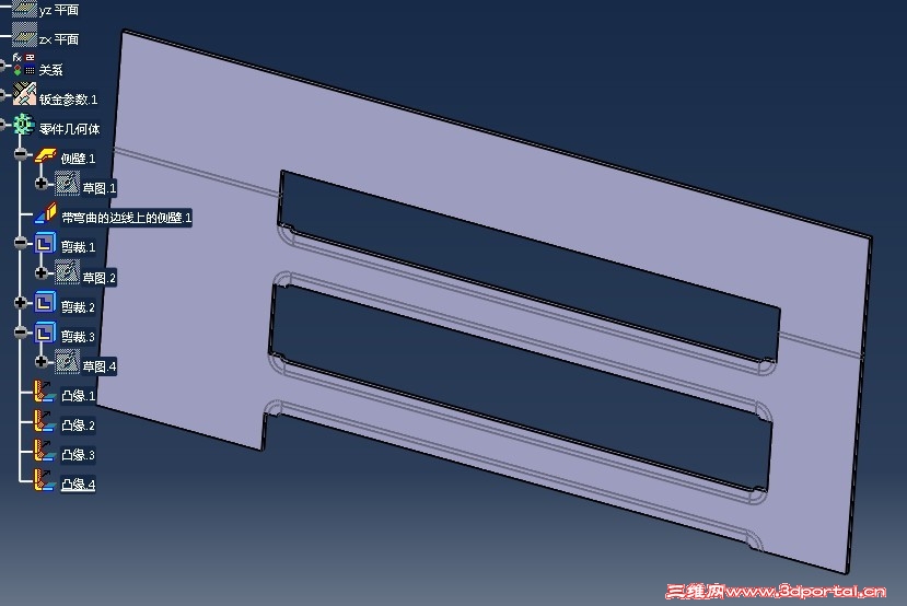

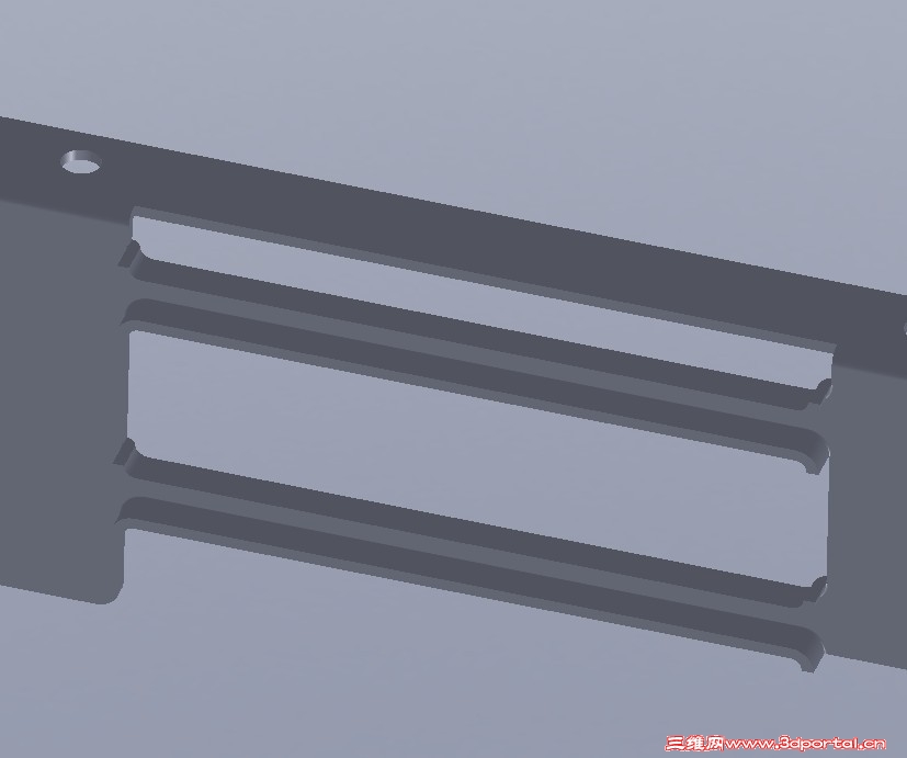

请大家帮帮忙,看看这个成型面该怎么画

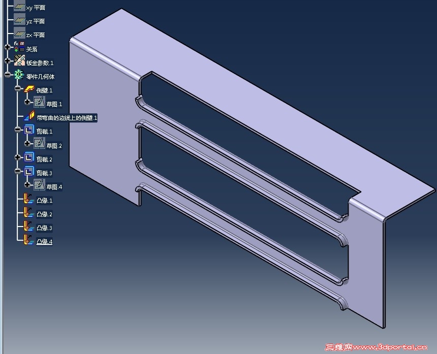

看到没有人帮助你,这个用别的软件做方便!用solidworks画这个有点累人,画成型太麻烦了,下面不是用solidworks做的,只做个参考

楼主的图片不是已经做出来的吗?不明白意思

! y) U! R! i; z, q  S) y你做的跟他的图片不一样的,他那个只能用成型来做的,他是问:成型工具怎么做能得出他那个图形的吧?

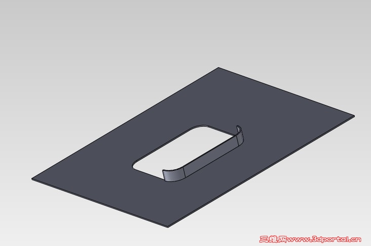

板用钣金做. 成型的那部分用边线法兰做. 做边线法兰时候,要先做中间的直线边线,再做2边的圆角部分

感谢2楼' P0 n; X* @; d  X; s- y
CATIA的功能确实强大

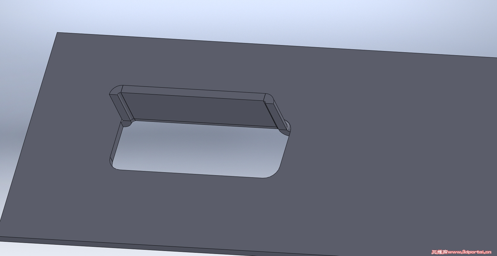

用成型工具做!不明白联系QQ550678423!

用2012的钣金扫描也不做出他需要的形状
发表于 2011-8-1 14:33:33 | 显示全部楼层 来自: 中国河北沧州
11版做一个成型工具就可以搞定 10# hongwei_1987jp

" t. w5 z  y; N& U1 r& J4 N/ [# W+ R我上面已经说了,用成型工具做的啊

直接边线法兰也可以

% }3 j  d' U# b# K: K$ H做个源文件过来看看啊,不要光说

自己看看!别像我跟骗你似的!
