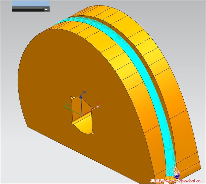

各位大大,本人这个图纸要编4轴的程序(A轴)。外形已经线切割割出来了 要用中间的孔中心当巡转中心,就是铣外形中间的那条槽,有做好的跪谢了。老板在逼我。我受不了了。发我邮箱也可以 zuojiasheng147@163.com 3.zip (128.46 KB, 下载次数: 134)

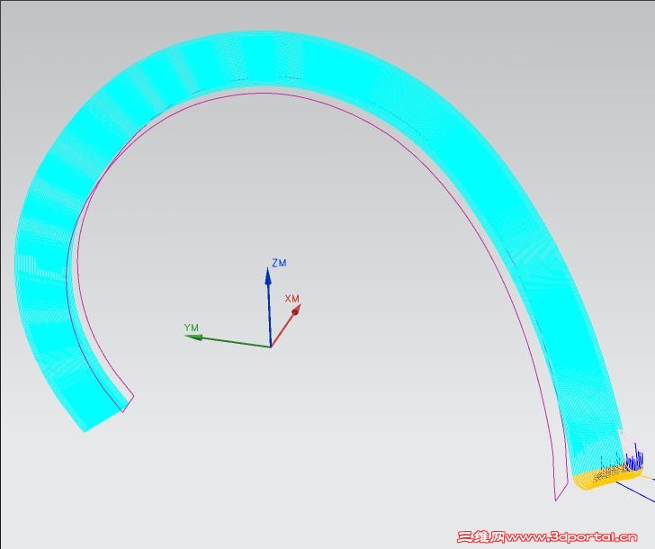

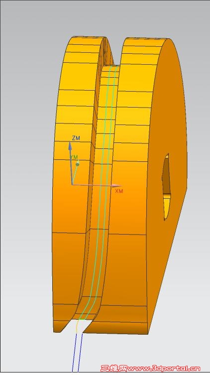

大概做了一下,一个开粗,一个光刀。楼主的模型质量不好编起来很困难。带后处理你先试一下。Q425542487
