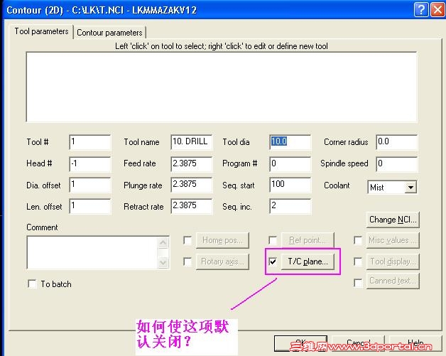

如图所示,MCAM9.1所有刀路的这项
( {0 U' I) g0 A3 x7 ^( n0 @T/C PLANE总是勾上的,
0 C- c4 L( }/ A" }同事们都怕勾上有时会出问题,每次都要去掉,. o3 ^2 i+ t  L5 _0 @
有没办法像设置模板那样,设置一次它就默认一直取消的?3 d3 O8 \4 v/ g1 l, [  s
- m2 _. m3 ^# V2 x3 q

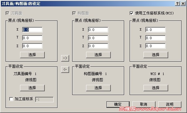

那是刀具/構圖面是加工所需的

默认的应该是安全的,不知道你为什么非要去掉

没必要啊!% V7 b( T3 s$ Q6 t9 E
可以改的,保存默认值!!

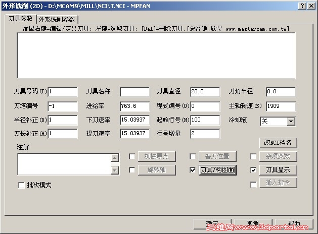

11.jpg 22.jpg 不知道,我没关过,也从来没出过问题

你要编辑默认刀路的模板
$ a' D4 i9 \3 t6 n# X% A+ v5 gNC utils-------》Def.ops-------》Default-------》DEFAULTM.DF97 ^6 i' ~; ]- B& D1 t7 D
这样你可以像编刀路那样预设好所有刀路参数并保存,下次编刀路时就按这次设置的为默认参数
