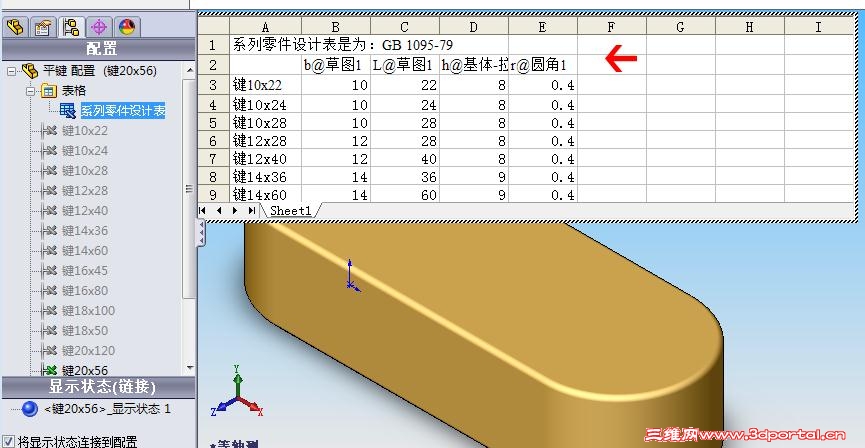

目标需求,如何在系列零件设计表中,获得平键的质量属性。
1 H1 P" H6 E4 ]7 O1 G! S, E* S' F
: \+ h- P% F' C5 B4 F: x: z
系列零件设计表是为:GB 1095-79
b@草图1L@草图1h@基体-拉伸r@圆角1
10x22102280.4
- g4 t3 R. |! U( F??@??→平键的质量属性。, T+ \  p; M. P7 }- `9 ?, g

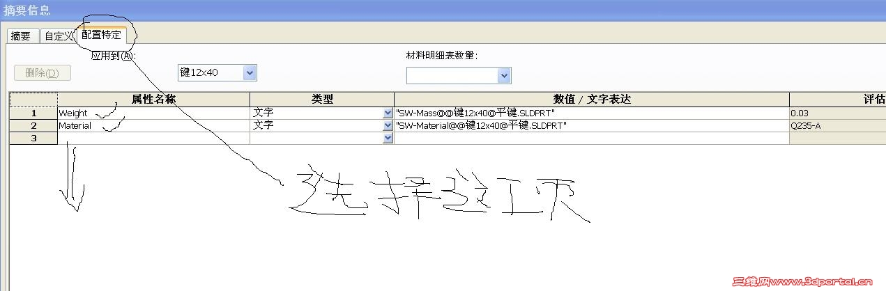

VOW1@FZCM[(Y]}S{DMHY8KY.jpg [quote]1923706
6 l0 L4 Q6 ?4 s. |, r% c* d  C. A. \: `% H# d$ T0 D! s5 K
8 C. S* i2 M3 H. T' U: K4 y8 i: o
0 K. A" q/ X8 }+ `. K! X" {) ?: e
很简单的问题,要质量,不指定材料,不合乎逻辑嘛,一步步的来.

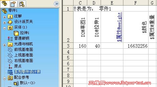

试了半天,总是差一点。能否将附件→增加上材料质量重新上传一下,以便消化理解。# E2 G" X  _0 i1 O2 n$ ~+ y
谢谢。
) U) X  j( c1 V$ y" Z% p/ M% r! U2 J2 Q& }: v& |# l' s
工作环境SW2006→就是重量出不来。3 K. W5 s' i8 z; O

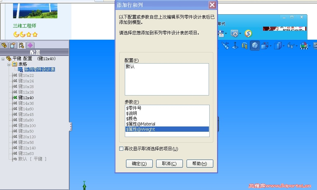

你在做系列零件时,在配置属性中指定(如3楼)你的零件质量属性,并指定此属性为质量值。然后生成系列零件设计表。完成后对每个配置进行建模一次,则每个配置的质量就确定了
