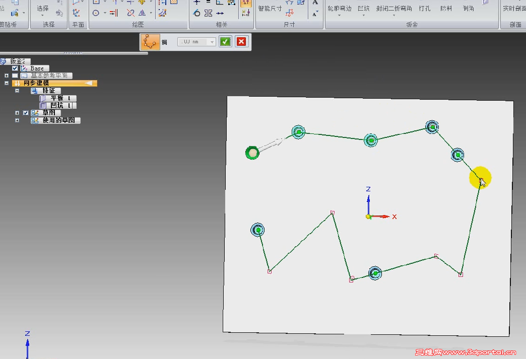

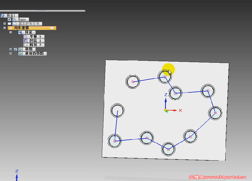

Solid Edge沿曲线不规则间距阵列
有朋友问:沿曲线进行阵列操作能不能实现如下功能:有很多个组合特征(如凹坑+圆孔,凹坑+除料等)但排布不规则,不能用简单的阵列命令阵列,一个一个的画有很麻烦,可以先画一个曲线(或多个直线段)每个关键点标好尺寸,沿曲线进行阵列操作时直接阵列到各个关键点,既方便快捷有不容易出错。此功能怎么实现?
简单地在Solid Edge ST3钣金环境中做一个演示——把平板上的一个“凹坑”特征放置到一条随意画的多条线段的各个点上。反过来就是:如果需要在指定位置放置同一个或多个相同特征,可以用一条线段把各点连接起来。然后就能正确地放置到准确位置了。
