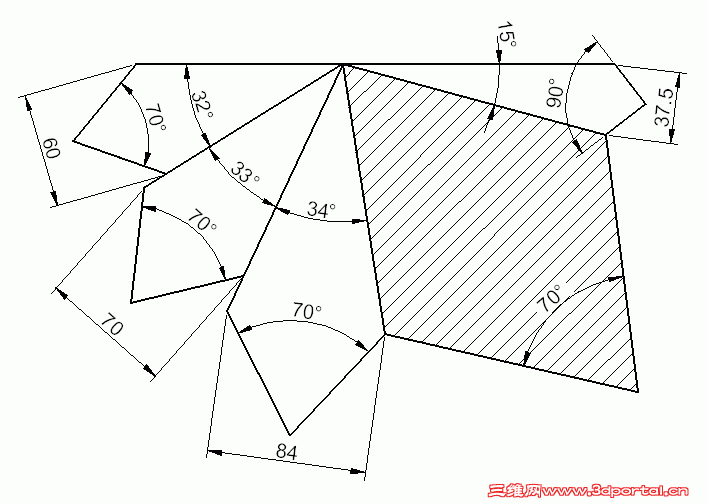

逛论坛好久了,最近发现AUTOCAD版块关于练习题讨论学习的帖子逐渐减少,我们不能降低学习的兴趣哦!针对以前论坛中版主出的练习题,我们大家讨论下画法,以做到增进学习技能,互相交流,还望给位多多发言,题如下- f* H, N: B, c
+ ^& E8 ]6 M6 n3 t4 ?# V3 Q3 T. c# U2 ~; x
该题主要是锻炼直线角度的画法,看看谁的方法简单、方便!如有好的方法大家多多推广,还望版主能够积极鼓励!

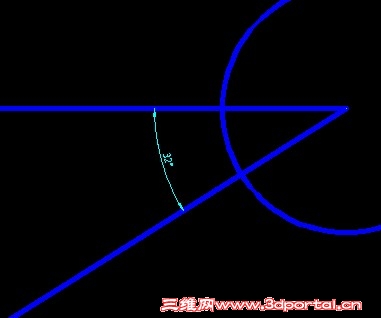

 楼主| 发表于 2011-7-25 17:09:31 | 显示全部楼层 来自: 中国北京
先贴下我的做法,希望大家多多讨论。' q: I: N$ Z$ C/ h" x( p
我的做法如下:

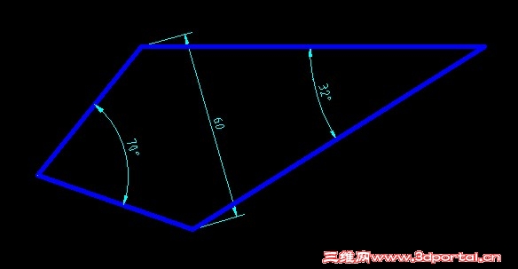

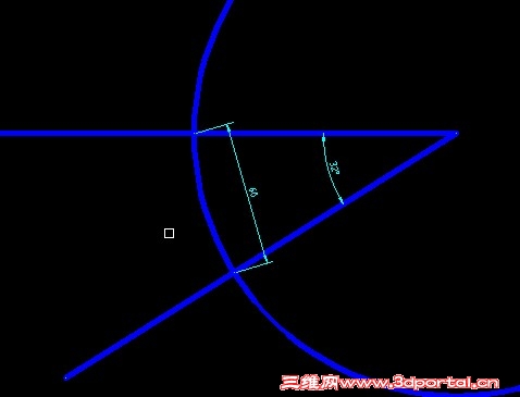

5 J. x9 I- a: C& g0 b5 m. x' B1,做一水平直线,夹角32°直线,然后做任意圆9 |3 G! z! T( z' O7 O! Y, k1 V
. w+ l; A9 j' d& Z! W/ S 3.jpg : q5 d# v1 k% ~* N0 d0 `
2,利用缩放,以角点为基点,交点长度为参照长度,输入‘R‘,60,得到已下图形9 z% g  ?  }# _; P8 l5 y
9 w/ w" E! r. Y9 T/ U
1 o" V* ]' S% n. J
; `3 H8 E$ a5 c$ e2 o9 y7 A( d- G7 m' P# i% w3 {+ U' n

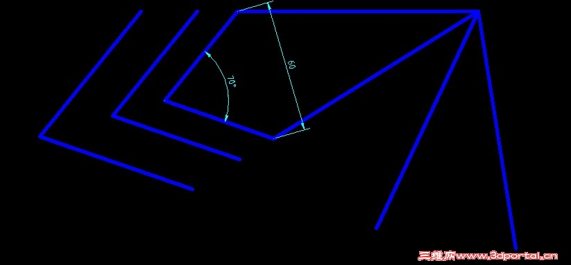

3,利用相同方法作出长度为60,角度为70°的角,如下。(或者利用角度轨迹圆的方法(90-70/2)来画,看习惯了,均可)3 j  _) P! @6 I" I2 L: h
4 y% K3 J8 N6 U* B0 [
5.jpg 9 D5 ~& \0 L; a% M6 y0 \

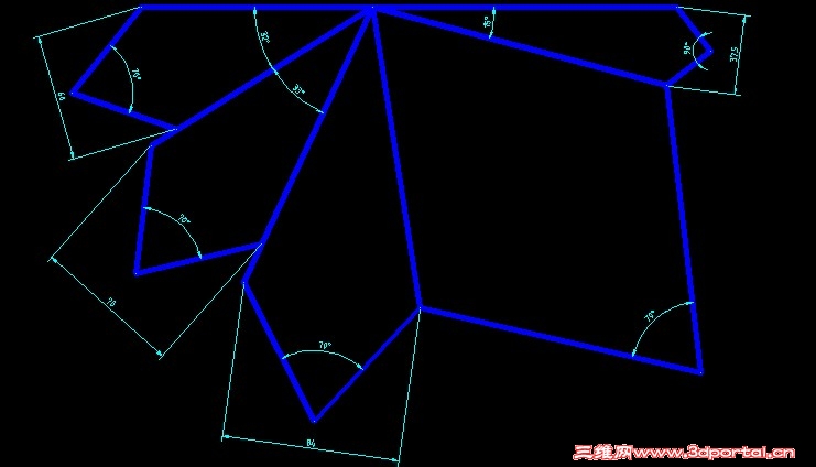

4,利用缩放,参照60长直线,画出70、84长,70°角直线,然后分别画出33度角
2 e( _. g- l$ n& v

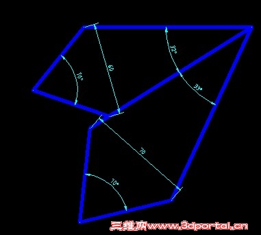

  L$ J$ v" X0 a' \: k4 }: Z+ `5,移动,旋转,整理后如下
5 c3 V9 t) u- O- M/ {+ W, H4 ]; `+ d! U% y7 ]4 z
7.jpg ; p, d" m( d( s+ S! E4 R
6,同理画出其他线,
