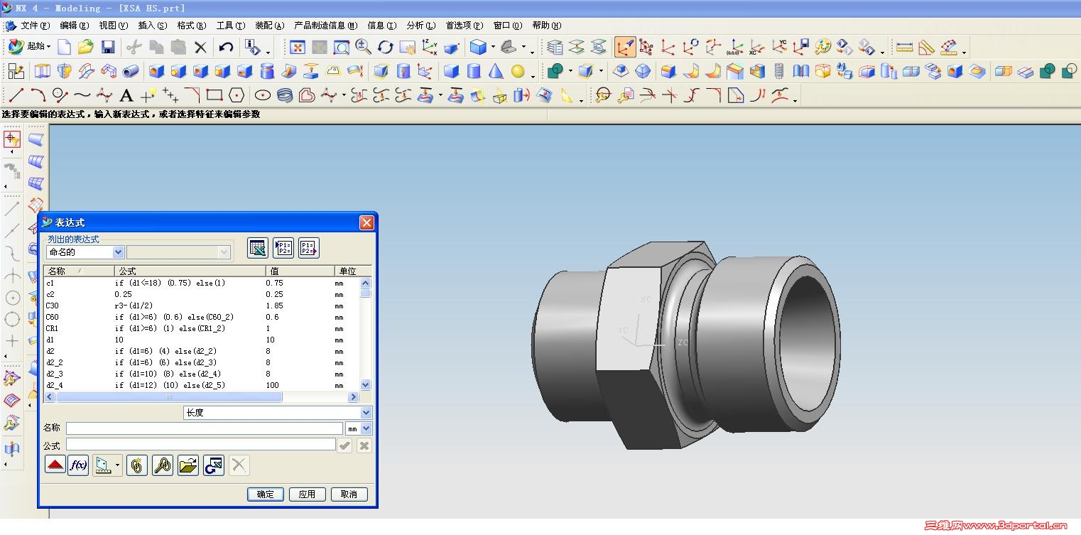

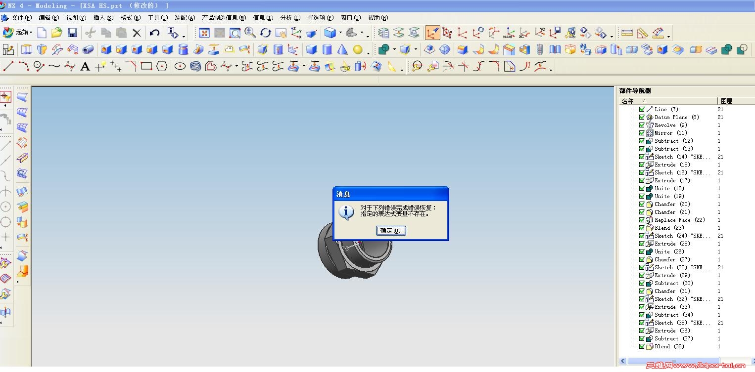

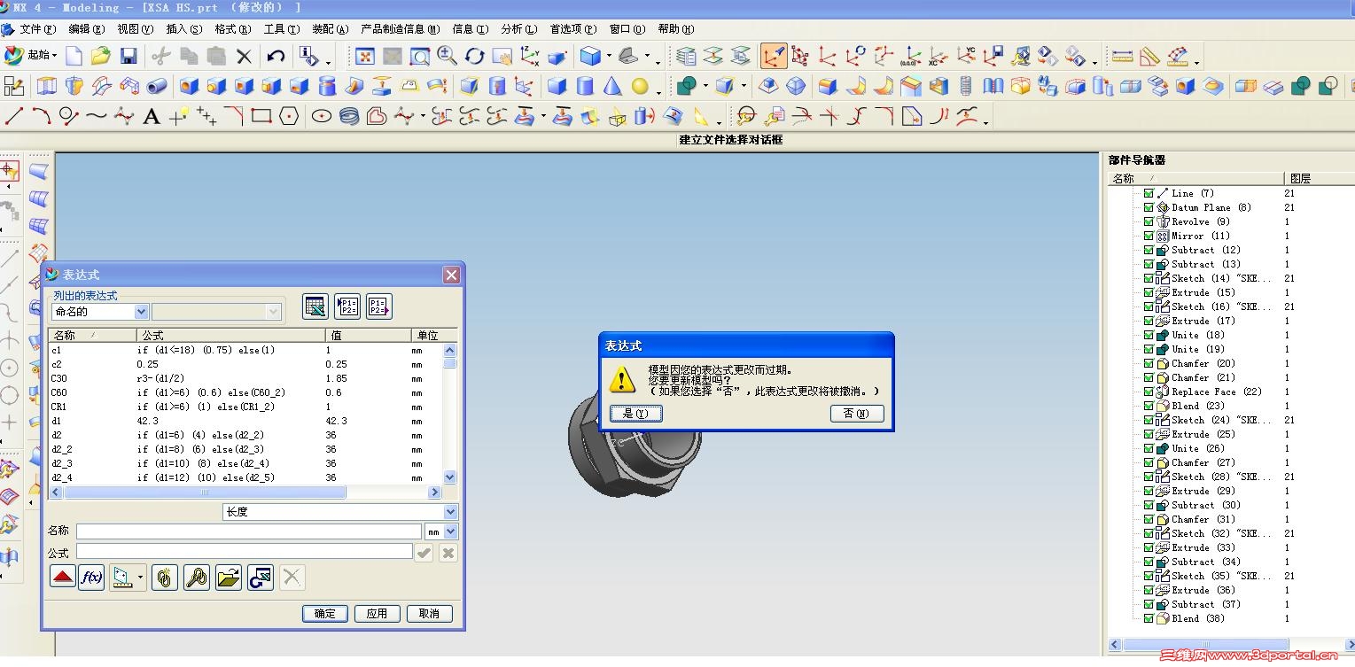

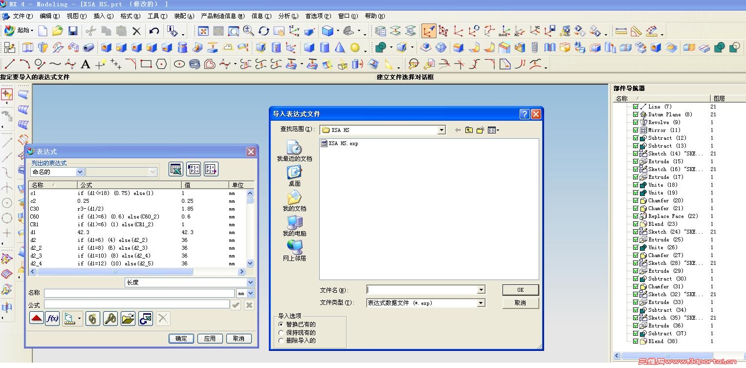

在已经有变量的情况下导入新的表达式替换旧的表达式变量,可是每次导入都会报错说指定的表达式变量不存在,以下是我在写字版中的表达式,已保存为EXP格式6 D% `( @' L. n/ E& u  g  M

附件中有相关截图包括新的表达式exp格式
