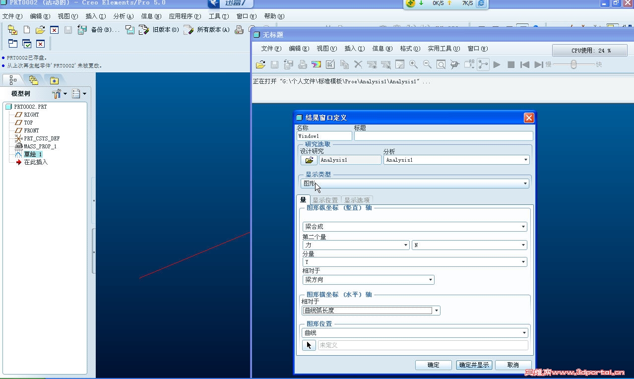

proe5.0 m090受力分析结果无法用图形(图表)形式显示,设置图表显示时无法选取曲线或梁请高手指教。
4 ?6 v1 W2 h: A0 t  n此分析为一个简单的悬臂梁受力分析,想用图形(图表)显示剪力与弯矩图。" r9 E; N. _. f  ?5 E& E; m( q1 \& \& w
原文件在附件中。

需要把文件的路径改为英文或数字的,这个问题就解决了
