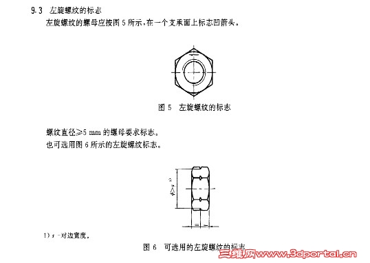

如题,请教有时候能见到有的螺母外六方上车出一圈豁口,请问这代表什么意思?依据什么标准?
发表于 2011-7-23 12:36:04 | 显示全部楼层 来自: 中国上海
GB/T 3098.2-2000《紧固件机械性能 螺母 粗牙螺纹》中是左旋螺纹的意思。

 楼主| 发表于 2011-7-31 16:39:40 | 显示全部楼层 来自: 中国山东烟台
本帖最后由 flying_roc 于 2011-7-31 16:41 编辑 ) i/ n- K- v3 c. P& }, i6 |
% z# D+ j3 m5 t, j9 Z2# lhf999
- z: g0 s% o3 S- F7 g1 A' d$ K: W1 [, ?& u+ N( `8 N
多谢了!以前看到的带豁口的都是左旋的,但不知道是不是所有左旋的都带豁口,这下终于知道出处了!9 A8 p; ]$ a) g6 }- i
