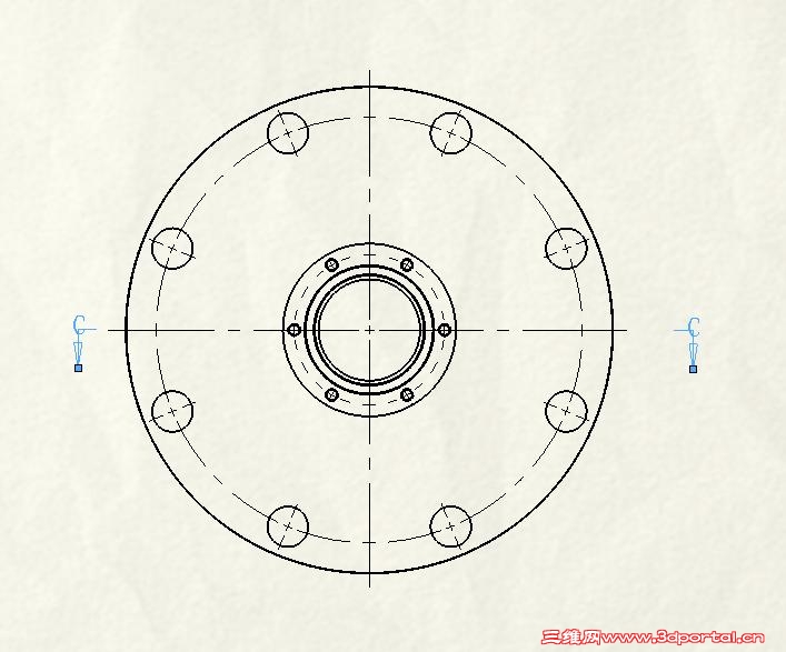

[已解决] 剖切线怎么才能与轴线重合
发表于 2011-7-22 10:19:48 | 显示全部楼层 |阅读模式 来自: 中国浙江宁波
本帖最后由 囡囡娘 于 2011-7-22 10:21 编辑 ! j* E) x2 F- d% m, R+ U9 J2 ^
7 b% U" V9 g0 o0 d& W
大家好:) R' r4 Y, F2 t0 H
2 x/ H- h+ Y, J+ r1 b7 p其实C-C剖切线放大后发现没与轴线重合,画那线是总会偏轴线。
发表于 2011-7-22 11:27:55 | 显示全部楼层 来自: 中国辽宁盘锦
低版本的我不知道,我用的11里面,有个导航功能。即画草图直线的时候,鼠标先移到圆心,然后再向上、下、左、右任何一个方向慢慢移动后,会有一个导航线出来。到了你图中大圆的外面后某个恰当位置,点下鼠标,然后画水平或竖直线,就会经过圆心。画剖视图时就以这条线好了

发表于 2011-7-22 12:02:44 | 显示全部楼层 来自: 中国北京
选的时候,注意自动扑捉点出来,看看是不是你要的那个点再点确定

发表于 2011-7-22 13:51:07 | 显示全部楼层 来自: 中国江苏镇江
先画条过中心的线,(不会就画两条线,选择的时候按ctrl选两条线)然后选择这条线,右击,工程图,剖面视图。结束

发表于 2011-7-22 14:25:27 | 显示全部楼层 来自: 日本
1# 囡囡娘
" |% Z. [1 Q, l5 E5 N3 I+ C; i$ B) G* I; H# D* f) Y
你没有利用几何关系捕捉?
% o) ~. j' ?8 L1 k
. ?3 a5 l4 k3 p6 a) P3 h2 o捕捉的话,不会偏离的,或用尺寸来定位剖视图的位置

 楼主| 发表于 2011-7-22 15:16:29 | 显示全部楼层 来自: 中国浙江宁波
点上圆心后是有一条很的黄线,可是到轴线外就没显示了
发表于 2011-7-22 16:51:20 | 显示全部楼层 来自: 日本
6# 囡囡娘
& a5 }3 l8 E1 \2 J' U' g# @0 P1 @, f9 F  w- L" }$ J. ^
你不是要做剖视图吗?点圆心干嘛???
7 q6 w4 y/ t% D/ T: s$ o# Q$ z+ a) I+ M$ S0 G; b  Y
点圆周的上,然后直拉
 楼主| 发表于 2011-7-26 16:31:23 | 显示全部楼层 来自: 中国浙江宁波
几何捕捉怎么设定?哪儿设定,能不能详细讲解呀!
发表于 2011-7-26 21:06:36 | 显示全部楼层 来自: 中国新疆克拉玛依
我是先剖切,再编辑草图,将剖切线增加关系让它与中心线重合
发表于 2011-7-26 21:49:39 | 显示全部楼层 来自: 中国广东佛山
我的常用方法,标尺寸设零、然后隐藏尺寸......
发表于 2011-7-28 23:59:55 | 显示全部楼层 来自: 中国广东广州
我也经常捕捉不到,放大就是偏心的,捕捉不到就标注尺寸为0,然后隐藏。。。。

发表于 2011-7-29 10:13:29 | 显示全部楼层 来自: 中国广东广州
点上圆心后是有一条很的黄线,可是到轴线外就没显示了2 K6 N3 F! p% z9 P8 R
囡囡娘 发表于 2011-7-22 15:16 http://www.3dportal.cn/discuz/images/common/back.gif
1 K9 f" e8 {  b1 }) V
, [! M* T9 O/ _) ?; B1 I你那是剖切位置的黄线
发表于 2011-7-29 10:14:46 | 显示全部楼层 来自: 中国广东广州
你可以使用点来定位,先画点,与圆心同心,再画线,与点重合,这样就不会走位了,做阶梯刨的时候好用,定位准确,就是繁琐了些

发表于 2011-7-30 10:57:48 | 显示全部楼层 来自: 中国山东烟台
先利用捕捉、导航画直线草图,再点剖面命令。如果剖面不在中心线处,可用等距命令将草图等距到相应位置,再点剖面命令。
发表于 2011-7-30 13:55:37 | 显示全部楼层 来自: 中国浙江宁波
不用捕捉圆心,外圆上的象限点也行的呀
