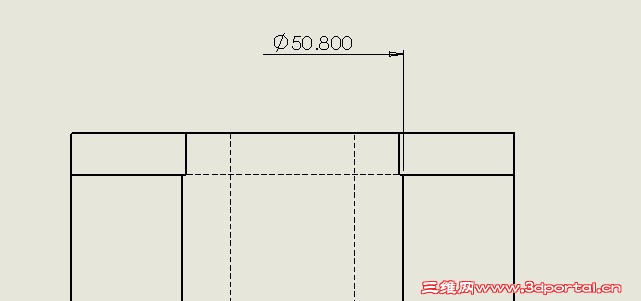

如下图:这样的标注有快速的标注方法吗?是否可以在什么地方可以设置?谢谢! QQ截图20110722092751.jpg
发表于 2011-7-22 09:57:48 | 显示全部楼层 来自: 中国辽宁盘锦
标完后,右键选择,里面有隐藏选项,看看就会了
发表于 2011-7-22 09:58:50 | 显示全部楼层 来自: 中国福建厦门
在工程图中,插入-模型项目-来源/目标里选“整个模型”-尺寸里勾选“所有尺寸”,可以自动标注。
 楼主| 发表于 2011-7-22 10:16:22 | 显示全部楼层 来自: 中国广东广州
2# 阿帕奇 哥们啊,我知道是怎么标注的,但是我想是否可以在标注的时候不要用右键,直接标注的时候就有这种效果了...
 楼主| 发表于 2011-7-22 10:17:06 | 显示全部楼层 来自: 中国广东广州
3# panda168 兄弟,我要的不是自动标注啊,我要的是怎么可以快速的标出这种效果...
发表于 2011-7-22 10:32:03 | 显示全部楼层 来自: 中国广东广州
自己做成标注样式,放到特征库里调用就是了
发表于 2011-7-22 11:22:42 | 显示全部楼层 来自: 中国辽宁盘锦
2# 阿帕奇 哥们啊,我知道是怎么标注的,但是我想是否可以在标注的时候不要用右键,直接标注的时候就有这种效果了...0 c. E6 M9 J* r8 Q& u6 p# O- U: w
bensoon 发表于 2011-7-22 10:16 http://www.3dportal.cn/discuz/images/common/back.gif
一张图纸总共才有几个这样的?要不象六楼所说的,你看可行不
发表于 2011-7-22 11:53:05 | 显示全部楼层 来自: 中国北京
用注释去做好像比较简单吧
 楼主| 发表于 2011-7-22 11:53:19 | 显示全部楼层 来自: 中国广东广州
6# liweisky 请问标注样式怎么做?这也是一个方法。。。
 楼主| 发表于 2011-7-22 11:53:56 | 显示全部楼层 来自: 中国广东广州
7# 阿帕奇 请问标注样式怎么做?您知道吗?
 楼主| 发表于 2011-7-22 11:55:12 | 显示全部楼层 来自: 中国广东广州
8# fgshrl 还是比较麻烦滴....
发表于 2011-7-22 19:24:19 | 显示全部楼层 来自: 日本
不行的话,也要放弃的!
+ ^7 D' M6 m+ L( m/ y- }软件上的,不能满足所有人的愿望
发表于 2011-7-23 20:45:21 | 显示全部楼层 来自: 中国黑龙江哈尔滨
右键找吧。
