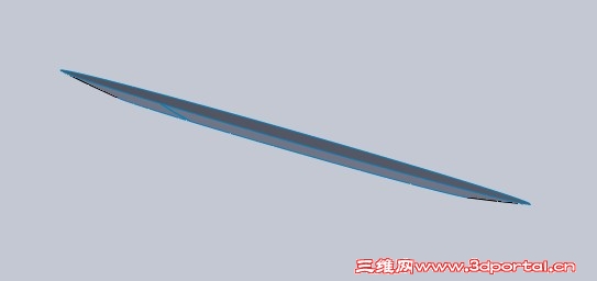

有锥度
有锥度
http://www.3dportal.cn/discuz/border=0

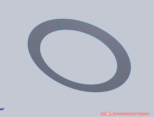

有一点锥度的圆怎么展开
有一点锥度的圆怎么展开
发表于 2011-7-22 11:44:18 | 显示全部楼层 来自: 中国广东东莞
是平面还是锥形的啊?
发表于 2011-7-22 11:56:19 | 显示全部楼层 来自: 中国山东济南
展开只能在钣金里展开吧 ,你先整成钣金件 看看
发表于 2011-7-22 12:09:42 | 显示全部楼层 来自: 中国浙江嘉兴
你按一个loggopress插件就能展开了!没有的话是展开不了的!
发表于 2011-7-22 14:33:12 | 显示全部楼层 来自: 中国江苏镇江
用钣金画,或建模后转成钣金。就可以展开了
0 _0 O, G+ H; B" @0 a+ P1 I但要注意的是出图的时候,要注意投影方向问题,一般都要用辅助视图来出图,那样的展开图再是准确的。
发表于 2011-7-22 22:56:41 | 显示全部楼层 来自: 中国上海
装插件搞,要不然不行
发表于 2011-7-23 09:46:21 | 显示全部楼层 来自: 中国浙江杭州
发表于 2011-8-26 17:45:19 | 显示全部楼层 来自: 中国福建泉州
先分割在展
发表于 2011-8-27 14:33:17 | 显示全部楼层 来自: 中国北京
真正的钣金零件时有缝的,然后焊接成的 你可以这样考虑一下造型
