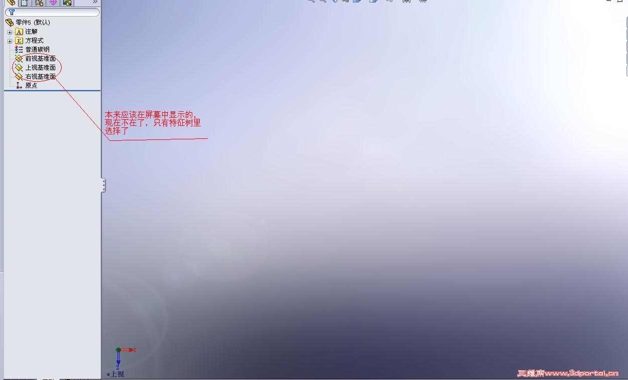

9 }, W) L; R  d* o: W1 l( ]: ^* a1 _: A1 `% A8 a
原因:本来是好的,重装后就不行了,没法解决0 i9 s$ u4 A: D1 g2 `+ i! I
     之前在零件里画草图时,可以看到3个基准面,选择其中一个基准面后,另外2个消失1 {8 o' _+ z6 Y- I
     现在是3个基准面都看不到了,只有在特征树里可以选了,如果我调视图或者隐藏/显示项目中的显示基准面选项,基准面是显示了,可是画草图时,选择其中一个基准面,另外2个基准面不会消失了。

发表于 2011-7-21 13:08:09 | 显示全部楼层 来自: 中国湖北武汉
目前还没有遇到过这个问题,能否传上来看看?

用了二年,SW07,SW08,没有这个问题
: r0 l* L) D6 C( T建议还原自定义配置看看,我只要一遇到问题就还原配置
 楼主| 发表于 2011-7-21 14:12:18 | 显示全部楼层 来自: 中国四川成都
没用的,已经还原过了
发表于 2011-7-21 14:12:53 | 显示全部楼层 来自: 中国北京
你想要显示他做什么?
 楼主| 发表于 2011-7-21 14:51:52 | 显示全部楼层 来自: 中国四川成都
习惯。一种习惯,任何东西你看上几年,突然没了你都会不习惯的,况且这样确实方便些,你可以选择基准面,选择其中一个后,另外两个隐藏,选择的这个变成正视。。。。。
发表于 2011-7-21 15:47:41 | 显示全部楼层 来自: 中国辽宁盘锦
零件的模板换了吧,从别人的机器里把零件的模板拷出来,拷到这台机器上试试!

在Solidworks2007里,新建Solidworks,点“高级”,点“Tutorial" "part",右键-显示“前视,上视,右视”三个视图。当我们画草图时,选择其中一个基准面,另外2个基准面也不会消失。8 j3 O* t: }8 ~/ G; J+ k: Y0 \( t
不知道这种是不是楼主所要的设置?图片插不进去,只能口头叙述,希望能看明白。[img][/img]

 楼主| 发表于 2011-7-21 16:39:54 | 显示全部楼层 来自: 中国四川成都
楼上的兄弟,谢谢了,不过我原来的应该选择其中一个后,另外两个消失,然后选择了的这个基准面自动变成正视图

没有必要的,把每个视图都调整为正视方向,保存为模板就可以的!总之你画图要先点一个基准面吧,点那个基准面就可以开始画了,不必考虑是否自动关闭的,不太理解

, q4 A/ p# S1 W  p& h" X显卡驱动的问题,重新装一下显卡驱动,也可能需要再设置一下显卡驱动就好了。

一般情况下当你选中其中一个为正视图后,另外2个视图会自动隐藏,只有你在左边树里点其他视图的时候才会显示。

这个我知道6 |- ^/ E8 h" k, u6 O  {* z# S* t
在系统选项--FeaturaManager
5 a: r# u5 l. u* `% p& j把“默认基准面”选成“显示”就可以了

是显示设置的问题--点击画图区域中间上面的的   “眼镜”  按钮,把里面的观阅基准面按钮点亮,你想要看的基准面一定会在你的屏幕上
 楼主| 发表于 2011-7-26 16:10:30 | 显示全部楼层 来自: 中国四川成都
楼上2位兄弟的方法我在上文就说了的,我试过,不行的啊。至于重装显卡驱动我倒没试,应该不太可能和显卡相关吧
发表于 2011-7-27 10:00:37 | 显示全部楼层 来自: 中国上海
我试了,你说的这个 基准面的显示,只在空白新生成未经任何操作的零件模型,直接点击拉伸凸台会出来,其他时候我这里基本没见到能三选一的出现。

$ R$ r0 r) r/ t4 s+ _' s6 F$ |6 G% \1 v和你说是显卡驱动或者是显卡设置的问题
