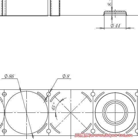

6 ^4 |8 j: N, C5 Y! o0 G' M最近有一个厚度0.35凸缘直径82凸台直径45高度8的凸缘件,材料为镀锡钢带(马口铁,材质可能是Q195),模具材料为Cr12MoV,模具刚使用时一切正常。冲压四百件后凸台部位出现开裂。将模具表面打磨光滑后一切正常。经过反复观察发现只要模具表面粘有镀锡层就会出现开裂。模具表面进行TD处理仍然解决不掉咬合现象。
6 l: _, i+ A( }+ R( m; r! {  L不知有没有拉伸时不与镀锡钢带咬合或抗咬合的模具材料?谁有这方面的经验望不吝指教。$ r$ E, W/ x; T# V5 m, c3 N$ W

為何不拉伸完毛胚留在料帶上,度完錫在切下,不然就要選擇用粉末的材料,但還是會發生這樣的問題,只是比較慢一點而已
 楼主| 发表于 2011-7-22 22:43:40 | 显示全部楼层 来自: 中国安徽蚌埠
我也不想用马口铁,但这个材料价格低。
