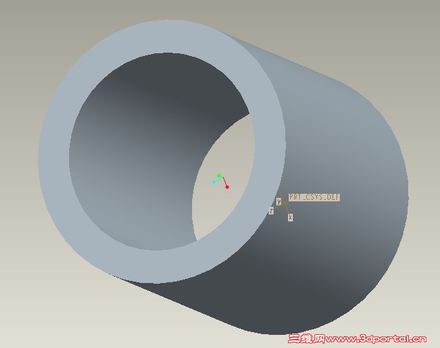

6 E! ^1 a9 U) d/ @1 x' m外圆直径800mm,内圆直径600mm,高1000mm,毛重1600KG,HT150# y/ n4 H' |$ r+ L# [, B* z" R
请各位前辈看看这个铸件的冒口给多大比较好呀,我的想法是由于壁厚比较均匀,给冒口径是30mm的出气冒口4个,充分利用后期石墨化的自膨胀。但其他人说给4个冒口径是80mm的冒口来补缩。采用的是阶梯式的浇注系统。请各位前辈多多指教,谢谢了。. `1 @" H& k. R  b% G' q) ]" }" Q

此铸件体积较大,需加大冒口尺寸,以利于排气、补缩。为便于铸件清除冒口,冒口与铸件接触处可作得尺寸较小、上部较大。
