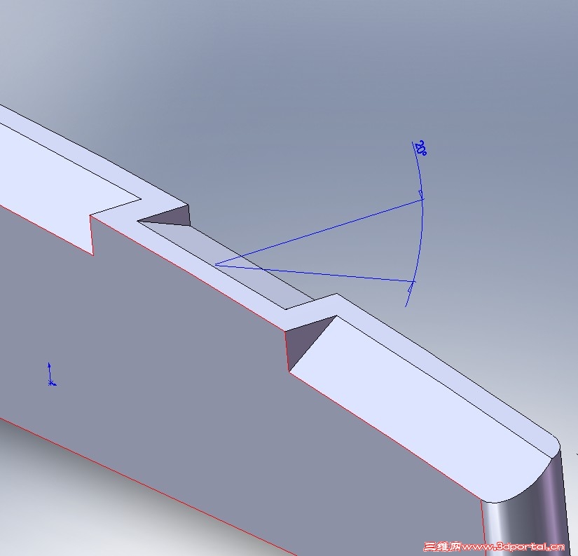

如图,把模型中,倒角的那个尺寸,怎么能“挪”到 工程图纸上?
  r; b) p: ^( @& J6 {" N) V PicPick 22.jpg ( U6 B, c& R9 b+ m, t

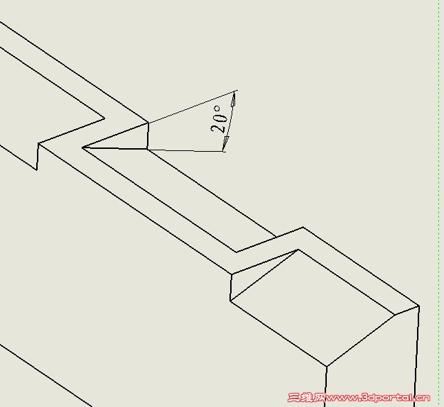

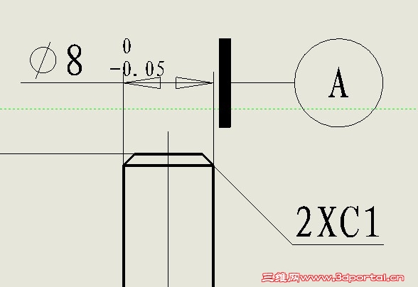

5 I' P, v8 z3 B国标注法是不是应该这样?
5 [' o& d: y, d1 n/ H& s 99.jpg
) h/ J+ M; S2 a: x: W* A& a) y5 h; G0 J9 Q* _, d8 a( j
你想标成这样?1 G! G& m6 w( {; h2 C" I
 楼主| 发表于 2011-7-21 09:24:39 | 显示全部楼层 来自: 中国北京
4# ffda & a# A/ X; t% ?- V
非常感谢,我就想在3d图上加个标注。
' C8 m% {0 H6 K' S% |* O6 Q: O+ B* v我的那个20度怎么也标注不上,我的倒角是在一个弧面上进行滴....

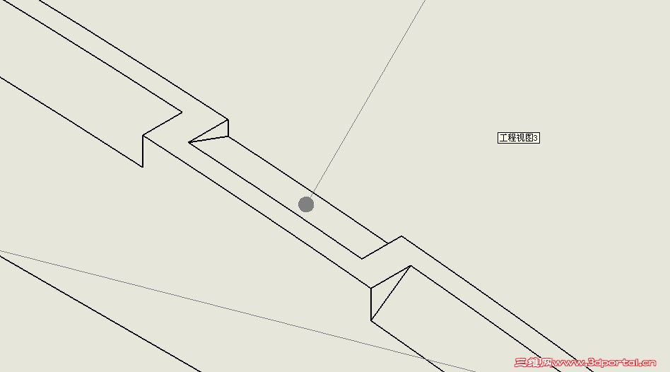

发表于 2011-7-21 10:47:15 | 显示全部楼层 来自: 中国浙江金华
4# ffda
$ q. q  o* q$ N) |, h/ v" J0 a5 m非常感谢,我就想在3d图上加个标注。
" z3 }: I+ U, \" [) `我的那个20度怎么也标注不上,我的倒角是在一个弧面上进行滴....
9 M1 s# k% ^) _$ X+ X; e, R/ Oidongjun 发表于 2011-7-21 09:24 http://www.3dportal.cn/discuz/images/common/back.gif
6 \: n# |5 t/ s0 }3 D$ U6 T
不明白,模型里面叫3D图,工程图里叫轴测图,不知道你要在哪里标注?
